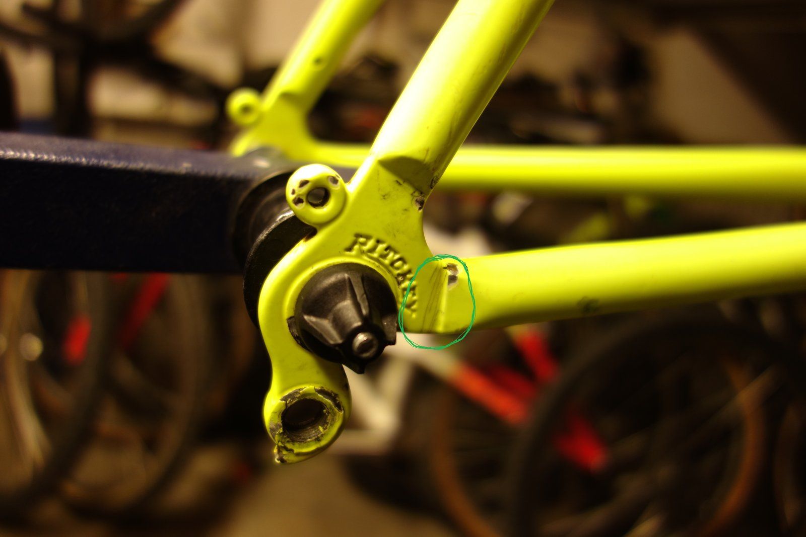

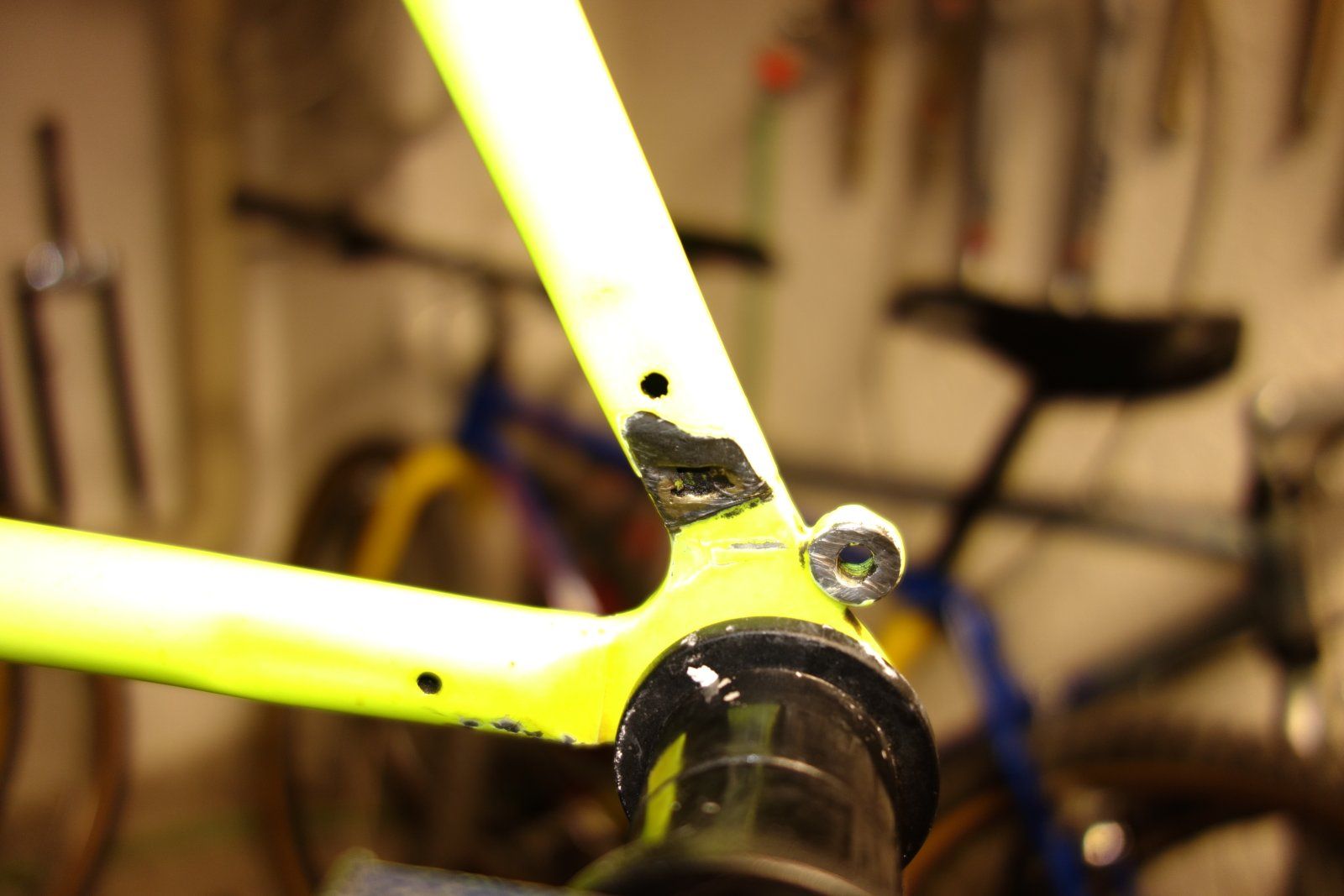

Hier hat die Kette über die Jahre mal ganze Arbeit geleistet und das Sitzrohr durchgeflext.
Sind das Spannungsrisse im Lack und der bevorstehend Kollaps vom Ausfallendem?
Jetzt bin ich erstmal mit der Situation latent überfordert!!!
Das Equipe einfach wieder aufbauen und fahren als wäre nichts gewesen, ist glaube nicht die beste Idee?
Oder einen Rahmenbauer suchen der mir das Sitzrohr austauscht, oder das Loch zuschweißt wenn sowas geht?
Der Gang zum Wertstoffhof ist für mich noch keine echte Option.
Mich würde intessieren wie Ihr in dem Fall vorgehen würdet um den RM-Rahmen zu retten.
Über Meiungen, Ratschläge oder Info´s zu Rahmenschmieden wäre ich echt dankbar!

Also ich würde die Ecke erst mal blank machen um zu sehen was da wirklich drunter ist. Gerade auf der Innenseite macht das später optisch ja gar nichts aus. Und wenn die Stellen wirklich durch sind sauber machen, Riss anbohren und mit Silberlot auffüllen. Hab ich diverse Male an verschiedenen Stellen bzw Rahmen gemacht. Ist sauber und hält besser als zugebraten, äh geschweißt.
Oh Shit, und ich hatte Dich so beneidet um Deinen Fang. Aber wenn es jetzt eh nackig ist, es ist ein Stahlrahmen, ich denke, dass sollte ein Schweisser/Rahmenbauer hinkriegen. Der Lack ist dort ja eh im Arsch, also egal, wenn da noch etwas weggeschliffen wird. Es sei den, da haben Luft und Wasser der Kettenstrebe den Rest gegeben und sie ist unten in dem Stück total verrostet. Bei den gekennzeichneten Stellen am Ausfallende würde ich Spannungsrisse vermuten. Der Lack hat ja da schon Kampfspuren. Vielleicht wurde mal ein Baum oder ähnliches touchiert. Ich hatt so etwas mal an einem Scott, nachdem ich eine Baum erwischt hatte. Wurde gerichtet und hat bis zum Diebstahl beim späteren Besitzer gehalten.
...dann werd ich die Tage das löchrige Areal mal freilegen und schauen was mich unterm Lack erwartet.
