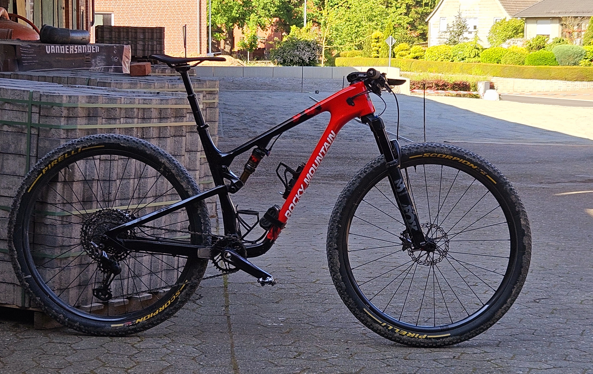

Hallo,
ich habe vor, meinem Rocky Mountain Element BJ2019 eine neue Federgabel zu spendieren. Der Fox Lockout an der Gabel macht immer wieder zicken und wurde schon 2 Mal von mir getauscht und zigmal gewartet. Nach kurzer Zeit öffnet das Fahrwerk nicht mehr richtig. Meist wenn es sehr staubig oder eben Mal etwas nasser war.
Der Plan ist die Fox 34 Performance Elite SC 120mm gegen eine SID Ultimate 120mm zu tauschen. Soweit kein Problem.
Meine Idee ist jetzt das Fahrwerk auf einen 3 stufigen Lockout umzubauen wenn ich schon die Gabel tausche. Also auch den Dämpfer gegen einen SIDluxe 3p zu tauschen.
Problem: Bei RockShox ist der ähnlichste Dämpfer der SIDluxe ultimate 3p in 170x35mm - Standart mount. Ich habe aber einen Fox factory dps in 165x38mm verbaut....Meint ihr das würde passen oder das Bike komplett versauen? Von der Länge her, ist für die 5mm mehr Einbaulänge Platz.
Gruß
Felix
Hallo Felix,
das Rad hab ich auch mal gehabt 👍 Wenn du den 170x35 einbaust kommt das Tretlager ein ganz wenig hoch, Sitz- und Steuerwinkel wird ein wenig steiler und du hast durch die 3mm weniger Hub ca. 7-8% weniger Federweg. Insgesamt sehe ICH das nicht unbedingt als Problem an. Der DPS ist echt Holz, habe an allen meine Bikes getauscht. Am SC Blur gegen den SIDluxe ultimate, am IBIS Exie gegen den neuen Float SL und am Ripley gegen einen Manitou. Bei allen Bikes merke ICH eine deutliche Performance Verbesserung. Der SID ist am Angebot nicht sonderlich teuer, einen Versuch ist es IMHO wert.
Gruß
Robert
Hi, danke für deine Einschätzung ☺️
Ja wirklich teuer ist der SIDluxe nicht. Müsste ich erstmal ohne Gabel kaufen. Sonst hab ich beides in 3p hier liegen und dann gehts am Ende doch nicht 😜
Ich würde das Bike halt gerne etwas moderner machen. Mir taugt es ganz gut😁 komme damit überall runter und fühle mich wohl.
