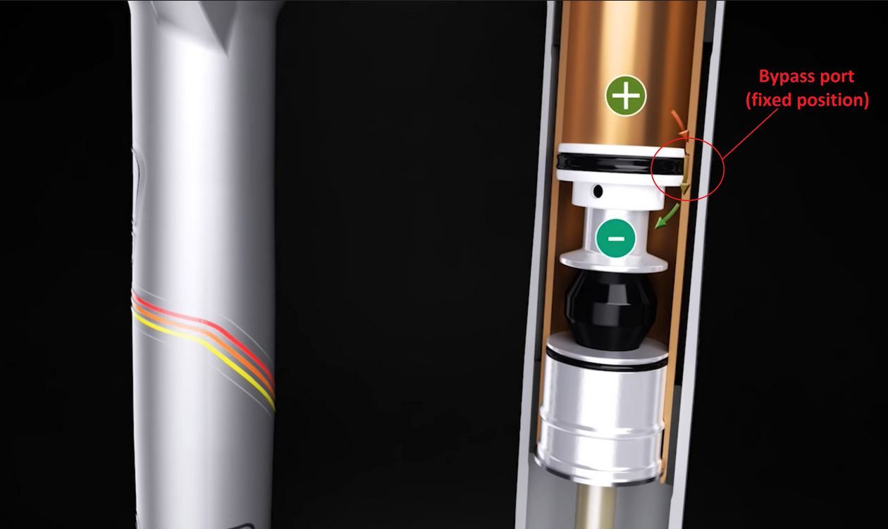

Die Gabeln haben im inneren der Luftfeder, am Anfang des Federwegs einen Druckausgleichsport (eine kleine Einkerbung über der sich der Dichtring der Luftfeder hin und her bewegt) zwischen Positiv- und Negativkammer. Der Ausgleichsport kann sich mit Fett zusetzen wodurch die Gabel Federweg verliert wenn der Luftdruck reduziert wird.
Das hat aber immer noch nichts mit deinem Kabelbinder einschieben zu tun.
Und wie soll Fett den Bypass blockieren, wenn doch ein Druckunterschied besteht?
Das ist ein Forumsmärchen.
Wo hab ich denn was von Kabelbindern geschrieben? Ich habe geschrieben "etwas zwischen Gabelbrücke und Gabelschaft klemmen". In meinem Fall ein Sattel *. Von Kabelbindern zwischen den Staubabstreifern hab' ich nichts geschrieben.
Dass sich der Federweg beim Luft ablassen reduziert, wenn der Bypassport verstopft ist, ist ein bekanntes Problem. Der Ausgleichsport befindet sich am Beginn des Federwegs, da ist der Druckunterschied noch nicht so groß um den Port freizublasen. Wenn sich die Gabel beim Druck ablassen zusammenzieht und sich der Piston über den Port hinwegbewegt, dann kann sich der Druck nicht mehr ausgleichen.
Hier ein SRAM * Service-video wo das Problem besprochen wird. Ab 5min im Video.
Zitat aus dem Video:
[05.32-05:38] Wenn die Gabel sich zusammenzieht, dann ist meistens kein O-ring defekt, dann ist meistens nur der Ausgleichsport in der Gabel blockiert.
[06:05-06:30] Bei dem Fehlerbild das wir hier hatten, dass sich die Gabel nach der Druck abgelassen war, zusammengezogen hat, deutet dadraufhin, dass hier wo der Mainpiston sitzt, der O-ring nicht defekt ist. Sondern, wir haben in der Gabel einen Ausgleichsport, so eine Art Bohrung, wo Positiv- und Negativ-luft vorbeiströmen. Und da die Gabel relativ viel Fett drin hatte, kann es sein dass dieser port blockiert war.
