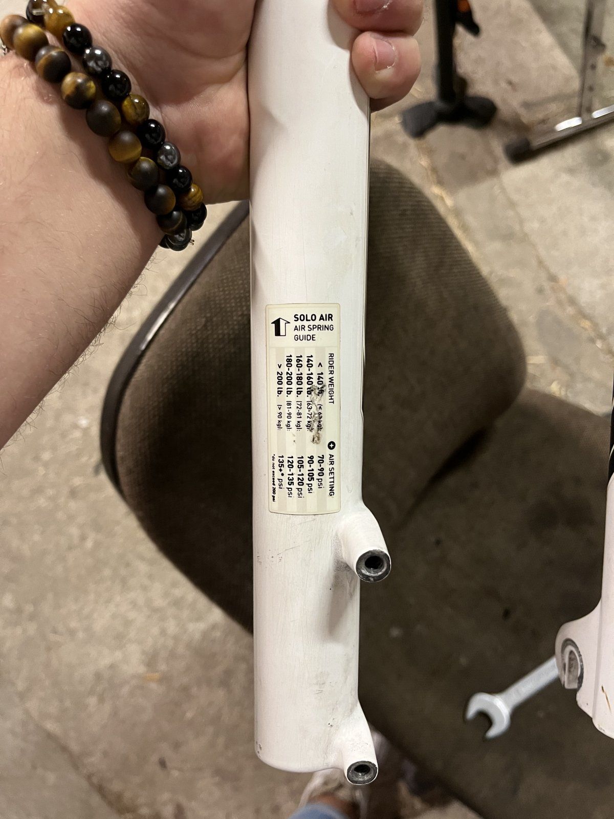

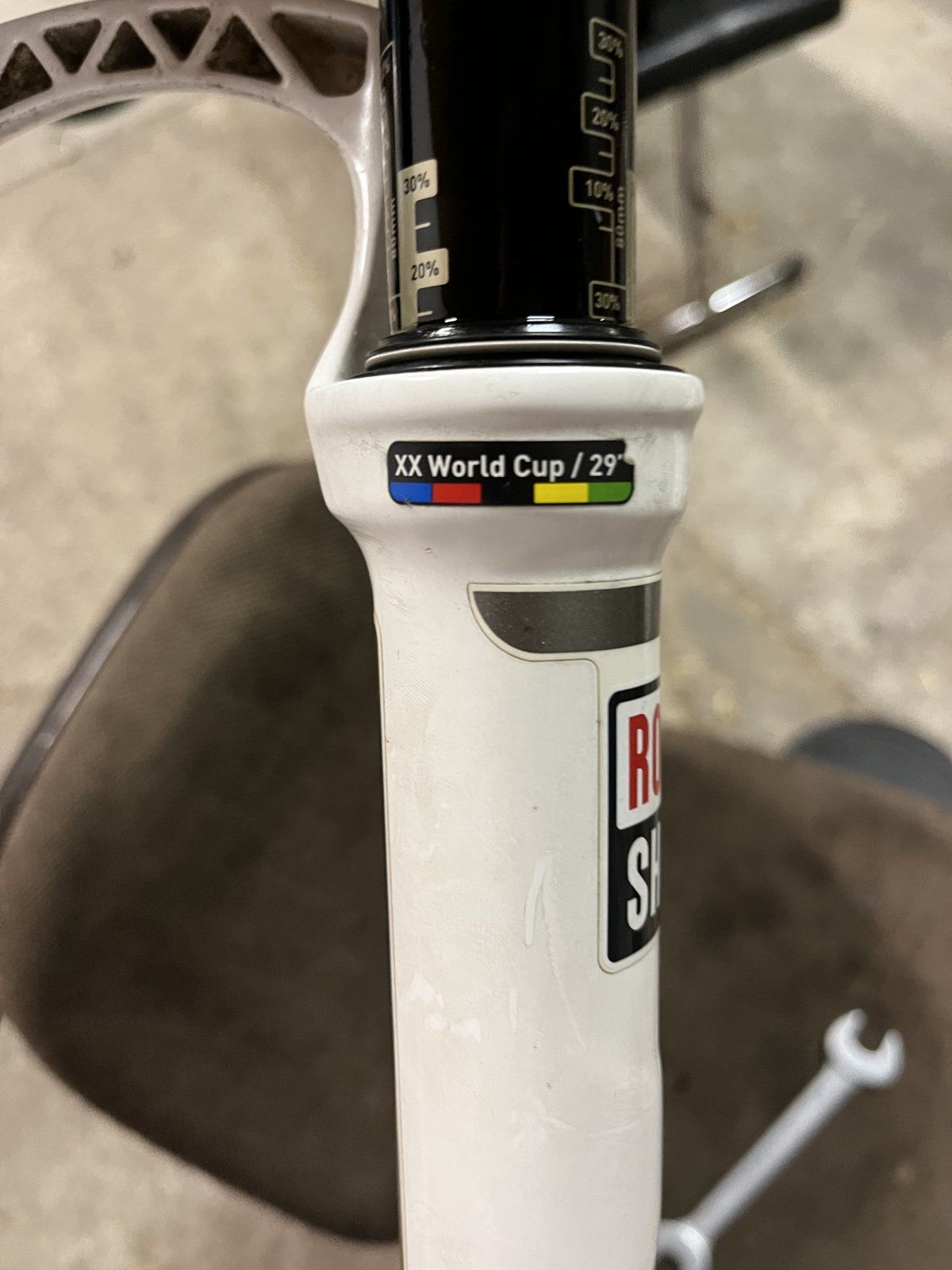

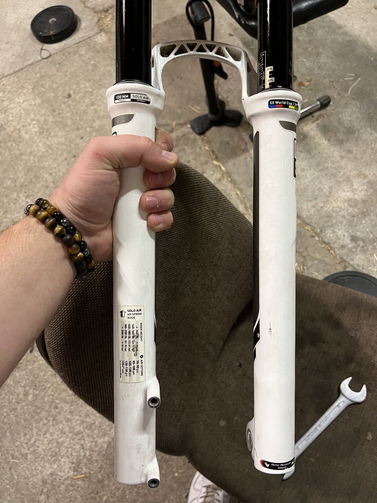

Für die Ersatzdruckstufe müsste ich wissen, aus welcher Baureihe die Gabel stammt. Kannst du bitte Bilder posten?
Hi, vielen Dank dir schonmal. Anbei die Fotos.

Das ist eine SID B, da gibt es einige Möglichkeiten: mechanische Fernbedienung, Lockout an der Krone, Charger-Kartusche.
Es muss immer die Druckstufe (oder im Falle des Chargers die ganze Dämpfung) getauscht werden, einfach irgend ne Kappe montieren für Lockout an der Krone ist nicht.
Da wäre halt die Frage, was du möchtest - günstigste Crown-Lockout-Druckstufe oder Aufrüsten auf den neusten Stand, mit oder ohne Fernbedienung.
