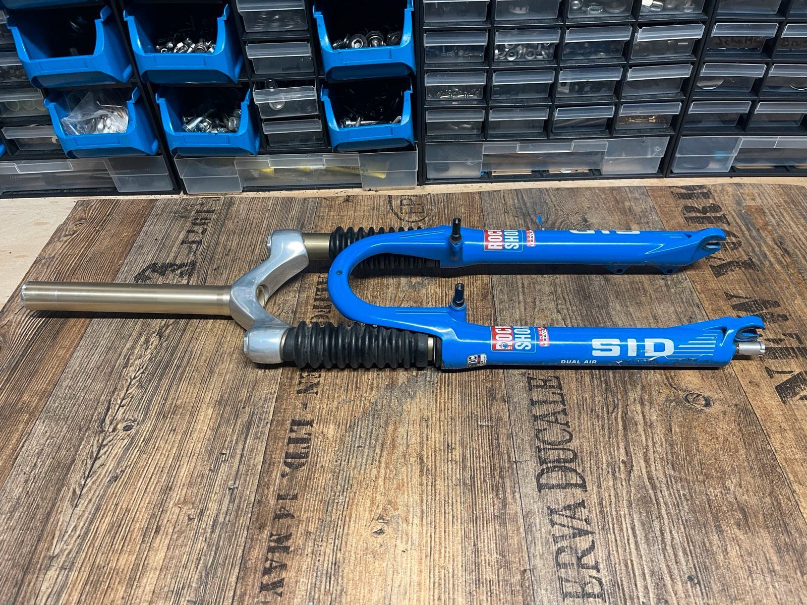

Die Gabel kam eben per Post. :)
Gewicht liegt bei 1390 g.

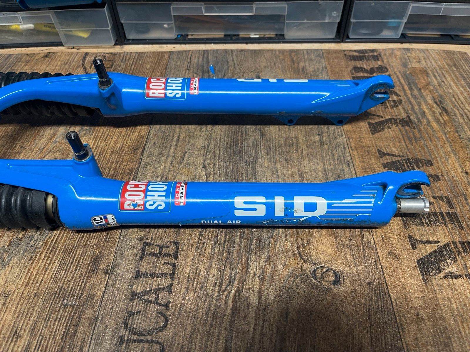

Mir leuchtet grad nicht ein, warum das eine SL sein soll, wenn doch auf dem Decal XC steht? Ab 2000 sehen auch die Decals für die Modellbezeichnung anders aus.
Den Aufkleber hatte ich zweimal übersehen, aber es ist trotzdem mMn die "falsche" Gabelkrone für ne 99er XC/00er SL. So sollte die aussehen: https://www.vintage-biker.com/a-65851433/forks/1999-rockshox-sid-xc-red/#description
Allerdings ging es damals schon wild zu bei RockShox, insofern weiß man nicht was die da alles für OEM zusammengestöpselt haben.
Der Artikel bei Light-Bikes zeigt nur die SL/Race-Krone mit der schrägen Unterseite, die vermutlich von der Ur-SID 1998 stammt (wenn auch die Standrohre und damit auch die Topcap-Gewinde andere sind).
Ich hatte eine 2000er SL, die hatte die Brücke wie die 1999er XC in meinem Link oben.
Stimmt, die preiswerteren und damit auch etwas schwereren Modelle hatten die von dir verlinkte Gabelkrone. Könnte damit also auch eine 99er SL sein. Allerdings passt dann das Gewicht mit 1390g nicht.
Vielleicht ist das eine der auf 80mm Federweg vergrößerten OEM's? :ka:
Da die Gabel ja einen Sticker mit Long Travel hat, würde ich vermuten, dass es sich um die 80 mm Variante handelt. Einbaulänge ist ungefähr 46 cm (Krone bis Mitte Schnellspanneraufnahme).
Einbauhöhe für 80 mm soll wohl bei 451 mm liegen (63 mm -> 434 mm). https://www.pinkbike.com/forum/listcomments/?threadid=78006
Hab übrigens in einem Video auch eine schwarze Gabelkrone an einer 99er XC gesehen.
