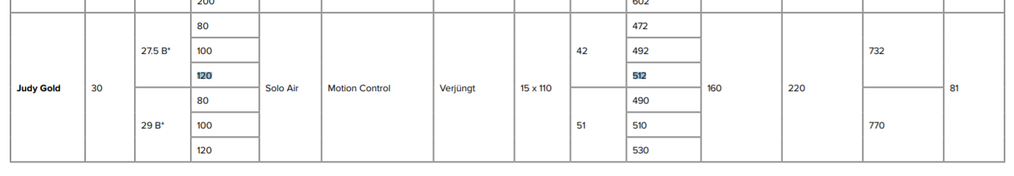

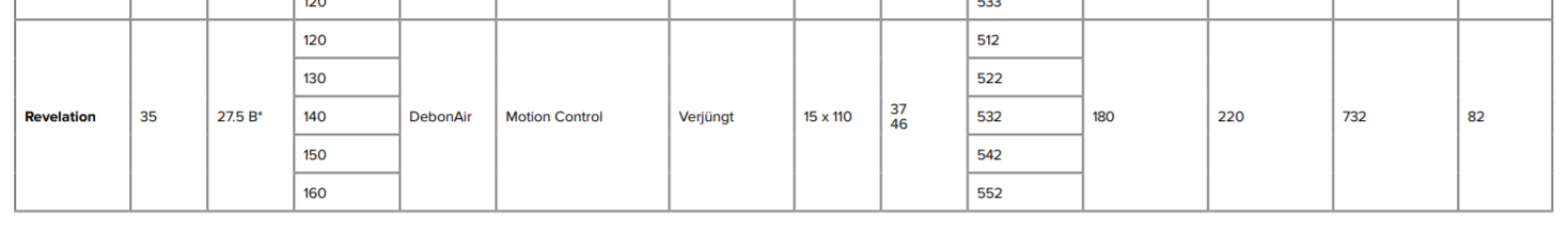

Hatte damals ein Bild von der Judy und Revelation gemacht und die Judy ist länger, trotz 10mm weniger Federweg, was deine Theorie bestätigt:
Es geht mir ein Licht auf. 😅
Hier mal alle Daten der Gabeln:
Das heißt die 120mm 29" Judy hatte wohl 530 und meine 130mm 27,5" Revelation aktuell 522. Ist mir nie aufgefallen....
Also stünde der 120mm 29" SID mit 530 Einbauhöhe wohl nix im Weg.
Die geringere Tretlagerhöhe durch 27,5" ist mir bis jetzt noch nicht negativ aufgefallen, aber ich fahr halt auch nichts anspruchsvolles...
PS: Ja, Fox Aufkleber auf RockShox! Rein wegen der Optik, die RockShox Dinger sehen bescheiden aus. ;)
Aber bei der SID versuche ich was passendes zu bekommen...
