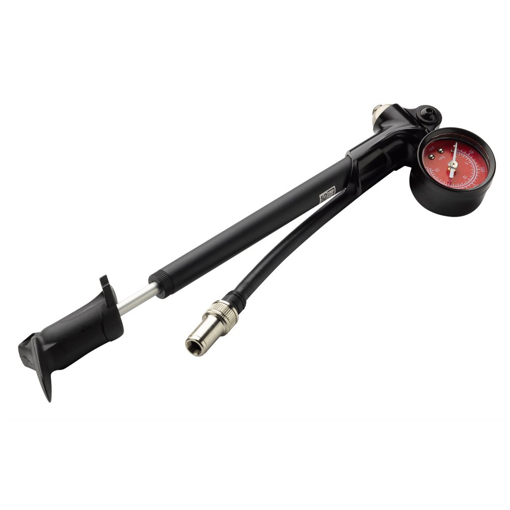

Brauche dann wohl eine andere Pumpe. Hat jemand einen Tip für eine die passen könnte?
ich hab diese hier mit verschiedenen herstelleraufdrucken wie RS, bontrager usw. sehen alle gleich aus. funktionieren alle:
