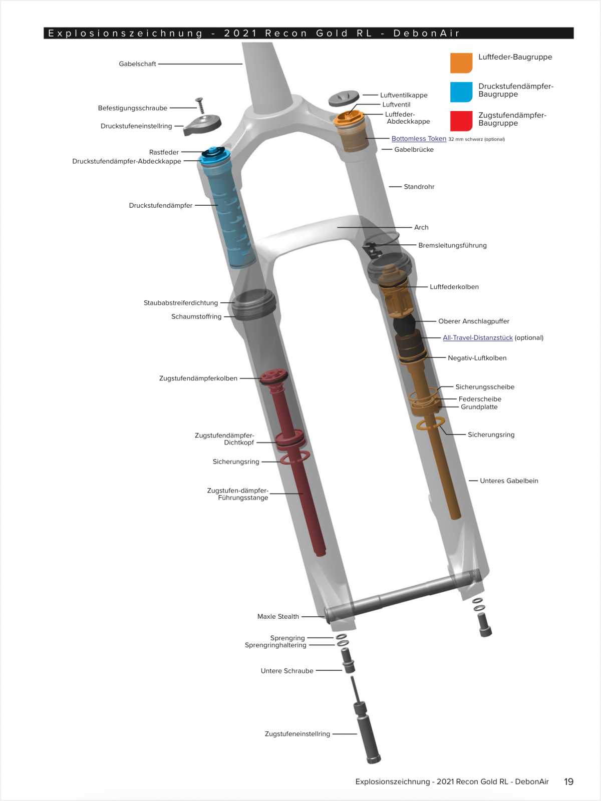

Moin,
Mir kam ein ne ganz einfach Sache in den Sinn, ist es möglich mit einzelnen Teilen aus der 100mm Gabel eine 120 oder 130mm Gabel zu machen?
RockShox wird doch sicherlich eine Gabel nehmen und je nach Ausführung nur bestimmte Teile tauschen und nicht jede Gabeln einzeln entwickeln oder?

Es gibt zu viele Recons, um das pauschal zu beantworten, aber wahrscheinlich kann sie mehr als 100mm. Da die Recon mit Luftfederung SoloAir hat, musst du nur Spacer auf der Kolbenstange entfernen. Aber Vorsicht, es kann auch mal sein, dass die Dämpferseite nur 100mm hergibt, dann ist es natürlich egal wieviel auf der Luftfederseite bzw. vom Chassis her geht.
Ich glaube ich hab es gefunden, es nennt sich All Travel Distanzstück.
40mm bei 80mm Federweg, 20mm bei 100mm Federweg oder weg lassen für 120mm Federweg, das klingt ja schon mal so als ob man das ganz einfach hin bekommt.
Bei meiner Recon Silver 100mm MJ2021 war es genau so . Absolut Simpel.
Luft ablassen , Kolbenstange auf der Luftseite lösen und nach oben raus ziehen. Distanzstück entfernen und alles wieder Retour.
Die Anleitungen sind da etwas verwirrend, ich habe die 2019 Recon Gold RL Solo Air.
Am Wochenende habe ich die Luft abgelassen und die Luft Kappe mit einem 24er Maulschlüssel abgenommen, dahinter es halt erstmal nur das Volumen für die Luft, von unten habe ich dann eine imbus Schraube abgenommen, würde man dann die Druckstange nach oben durch schieben können oder muss ich den ganzen Dämpfer zerlegen?
Es klang so wie Kappe ab und dann kommt man da ran.
Hab dann erstmal wieder alles zusammen gebaut, war mir dann nicht mehr sicher ob es so einfach geht.
In den Anleitungen wird halt immer der ganze Dämpfer zerlegt.
Ich dachte auch das auf beiden Seiten Spaccer verbaut sind und nicht nur auf der Luftseite.

Die Luftfeder wird normalerweise mit einem Sprengring im Standrohr gesichert. Bist du dir sicher, dass du den Umbau selbst machen willst? Die Anleitungen sind sehr eindeutig und verständlich aufgebaut:
https://www.servicearchive.sram.com...ce_manual_2018-2021_judy_30_recon_english.pdf
Erst die Lower legs runter, dann ab Seite 32... :)

Die Recon Silver/Recon RL und die Recon Gold haben einen unterschiedlichen Aufbau auf der Luftseite. Bei der Recon Silver/Recon RL ist die Luftfeder eine eigene Baugruppe, die nach oben herausgenommen werden kann.
Fragt sich nur ob man den Luftkolben der Gold nach oben raus geschoben bekommt.
Wäre halt weniger aufwand als die ganze Gabel zu zerlegen nur um den travel Spacer zu entfernen.
Die Gabeln mit Stahlstandrohren haben halt noch ein Alurohr, in dem der Kolben läuft.
Ich würde jedenfalls die Dichtung und den Kolben nicht durchs Standrohrgewinde quetschen wollen. Ich weiß, dass vermutlich gleich jemand schreibt, dass er das schon drölfmal gemacht hat und es überhaupt kein Problem ist, aber mir widerstrebt sowas.
Würde ich auch nicht machen. Wenn das Casting eh runter ist , dann muss man bei de Gold doch nur den Sicherungsring entfernen und kann dann den Kolben nach unten ziehen , oder ? Dafür würde ich meine Dichtungen auch nicht aufs Spiel setzen
