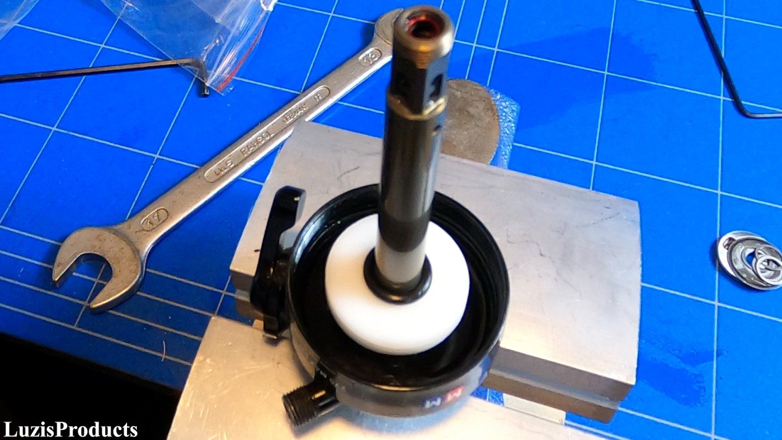

Nach dem ich nach und nach die alten Dichtungen durch das neue Service Kit ersetzt habe, montiere ich drei Kunststoff Scheiben die ich auf das gesamt Maß von 6mm geschliffen habe und als Spacer verwende.
fertig.

Das Innenleben ist soweit fertig, auch die Spacer sitzen und das schwarze Schaftgehäuse sieht super aus.
Jetzt fehlt nurnoch die Druckluft auf dem Schaftgehäuse.
