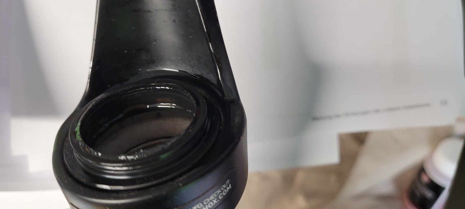

Ich hatte jetzt endlich mal Zeit für die Wartung der Gabel. Hat sich ewig gezogen, was natürlich an meiner Unerfahrenheit aber auch an diversen Problemen lag (plus der Versuch, die Sauerei halbwegs eingedämmt zu halten).
Hauptproblem: Obwohl das Wartungskit exakt das ist, was die Rockshox-Seite für meine Seriennummer ausspuckt, waren die Schaumstoffabstreifer zu flach (ca. 5 statt 10mm), habe daher die alten so gut es ging gereinigt und wieder eingebaut.
Siehe Bilder.
Ich denke die Gabel ist soweit fertig und steht mit ordentlich Druck wieder bei 100mm. Eingebaut ist sie noch nicht, es war zu spät gestern.

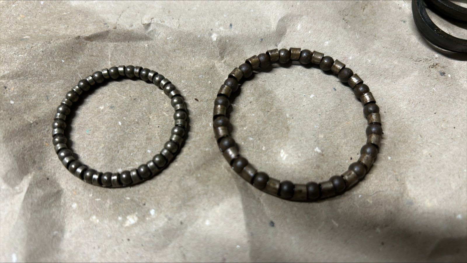

Und dann sieht der Steuersatz und der Gabelschaft nicht so doll aus... habe den Steuersatz mal über Nacht in WD40 gebadet (löst angeblich ja auch Rost, hatte nix besseres da...). Und sollte der so offen sein (Kugeln offen in einem "Haltering" statt "Industrielager')? Laut Cube-Homepage ist das ein "CUBE FPH868, Top 1 1/8", Bottom 1 1/2", Semi-Integrated".
Angenommen der leichte Rost ist weg, was meint ihr kann man den nochmal verbauen?

Wenn man da
Ist zwar das billigste Gelumpe aber mit ordentlich viel Fett funzt das schon noch .
Welches Fett? Habe nicht die riesige Auswahl - MucOff Bio oder SRAM Butter?
Edit: habe noch Nigrin Bike Care Mehrzweckfett
Edit: habe mal Bilder der "Laufflächen" die im Steuerrohr stecken angehängt... wenn das Billig-Gelumps mal ersetzt werden müsste - was kann da rein?

Hab's zusammengebaut, durfte noch den völlig ausgefranzten Zug des Remote-Lockout tauschen.
Scheint soweit alles ok.
Allerdings hätte ich schwören können, dass ich gestern etwas mehr Druck drauf hatte als jetzt beim Einstellen vorm Probefahren noch drauf war. Wenn ich jetzt ein Luftleck habe, schmeiß ich die Gabel (und am besten gleich das Rad) in die Tonne.
Wo kriege ich jetzt die breiteren Schaumstoffringe her (würde ich im Rahmen eines "50h"-Service 😉tauschen)?
Angenommen es hält, wäre mein Resümee: Invest von ca. 50€ für Öl, Fett, Spritze, Servicekit und Einpresstool, und etliche Stunden eines eh verregneten Apriltages (von altem Urlaub der eh "weg muss" 😆).
Der Task selbst: Scheiß Futschelarbeit, riesige Sauerei. Aber ne Erfahrung reicher, und definitiv eine Level Up bei der "bike mechanic"-Fertigkeit. 😅
Wenn's am Ende hält, war es den Act wohl wert. Jetzt wo ich den Krempel habe und nur ein weiteres Servicekit bräuchte, würde ich es bei der Judy wohl wieder machen, ich denke dann wäre ich auch etwas flotter.
