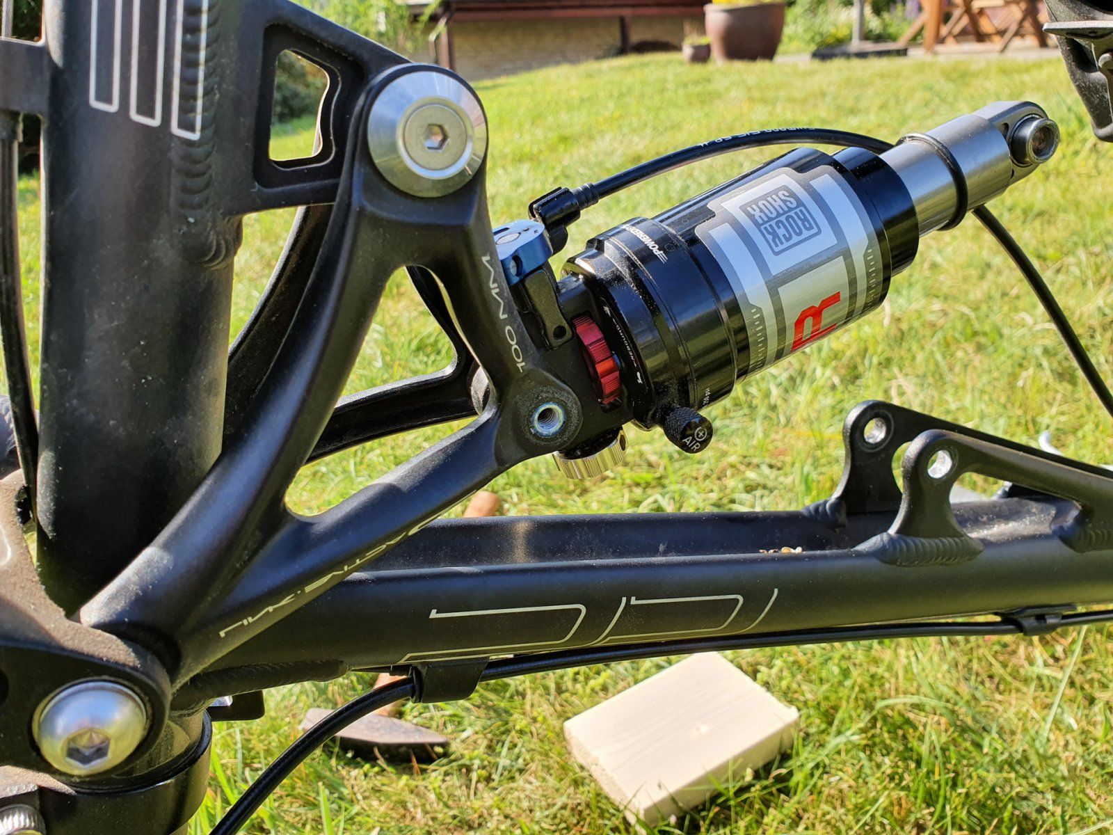

Hallo zusammen,
wollte für den Service bei einem älteren Bike den Dämpfer ausbauen - Rockshox, aber das ist wahrscheinlich egal. Früher ging das immer einfach, jetzt sitzt ein Bolzen fest. Siehe Foto. Habe schon eine Schraube halb reingedreht und vorsichtig mit dem Hammer geklopft, bewegt sich nicht.
Wie bekomme ich das Teil lose?
Danke.
Gruß
Michael

Naja.
Bau erstmal aus. Vielleicht bekommst du es dann schon raus.
Raushämmern immer so, dass du die Umlenkung nicht verbiegst - also abstützen auflegen etc.
Bin ich sicher, dass da ein Bolzen drin ist? Ja. Vorne, wo es schon lose ist, sieht es genauso aus: Im Dämpfer ist ein Auge, mit einem kurzen Bolzen drin. Da wird ein dünnerer, etwas längerer Bolzen durchgeschoben, mit einem Innengewinde. Die Gewinde schließen bündig mit den Befestigungen am Bike ab. Dann kommt links und rechts noch je eine Schraube rein. Bisher hat man die Schrauben gelöst und konnte dann den Bolzen mit dem Gewinde rausschieben, evtl. einmal draufklopfen. Danach ist der Dämpfer frei. Jetzt klemmt das, trotz Dauerklopfen.
Hatte so einen Bolzen am Capra, der hatte genau wo das Sackloch aufhört einen Knick. Geht schon, zarte Gewalt und abstützen.
Kumpel hatte bei seinem so eine dünne Trennscheibe zwischen Dämpfer und Hebel, durch die Buchse.
So, Dämpfer ist raus. Ging letztlich mit WD40, ziemlich lange warten und dann noch mal längere Zeit sachte hämmern. Alles heil geblieben. Die ganzen Befestigungsteile werde ich dann aber auch gleich tauschen. Bekommt man die direkt bei Cube oder sind die von Rockshox?
