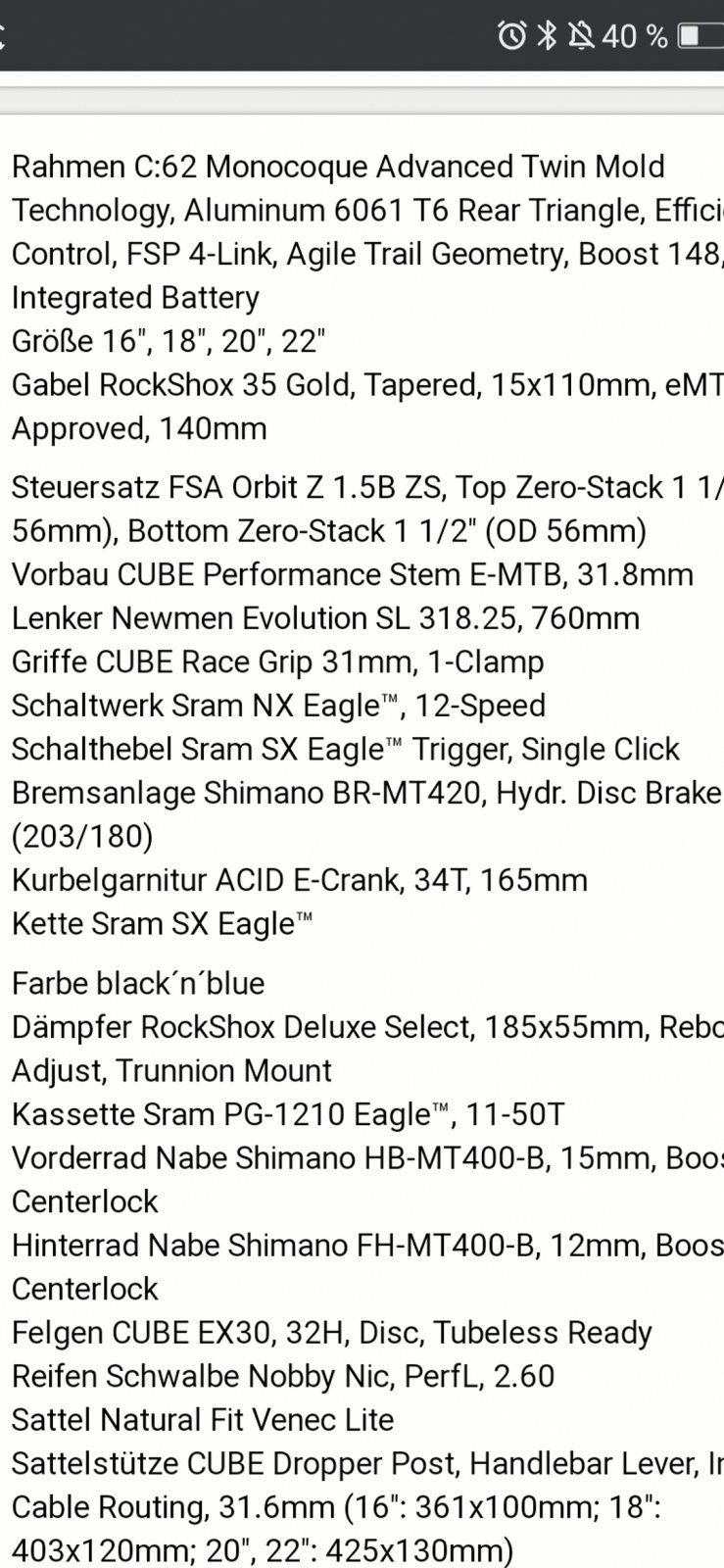

Hallo zusammen,
Habe mir vor einen Jahr das Cube Stereo Hybrid 140 HPC Race gekauft.
Da ich nicht genau wusste wo die Reise hin geht.
Jetzt fahre ich doch ganz gerne Enduro Strecken.
z. B Blackline in Winterberg oder die Downhill in Willingen oder Trails am Gardasee die sehr verblockt sind.
Da mein Federweg oft komplett ausgenutzt wird, wäre es schön ein bisschen mehr Reserve zu haben.
Wäre es möglich die RockShox 35 Gold vom 140 auf 160 zu Traveln?
Wie würde sich das negativ auf die Geometrie auswirken?
Wäre das eine gute Idee oder eher ne Schnaps Idee?
Vielen Dank für eure Antworten.
Im Anhang habe ich die Geometrie Daten gepackt.
die 35 gold kann man auf 160mm traveln. das geht. ich nehme an, das rad ist 27,5"?
durch 2cm mehr vorne werden die winkel etwa 1° flacher, das ist noch vertretbar
insofern spricht grundsätzlich nix dagegen. wenn ich mir aber bei cube den einsatzbereich mit der kategorie 4 ansehe, dann bin ich mir nicht ganz sicher, ob du das richtige bike hast und nicht lieber auf ein enduro umsteigen solltest. denn als enduro ist das ding nicht gedacht. da hilft auch keine 160mm gabel

Danke für deinen Beitrag.
Nee habe 29" drauf.
Ja jetzt würde ich mir auch kein AM mehr kaufen. Aber wie gesagt ich wusste nicht, das ich mal sowas fahren werde. Und jetzt muss ich das Bike noch ein bisschen behalten. Also die Kategorie Politik bei Cube versteh ich auch nicht so recht. Hätte ich mir jetzt meins als Enduro geholt hätte ich auch nur Kategorie 4.
https://www.cube.eu/2021/e-bikes/mo...d-160-hpc-actionteam-275-625-kiox-actionteam/
Vielleicht liegt es daran das es E Bikes sind. 🤷‍♂️

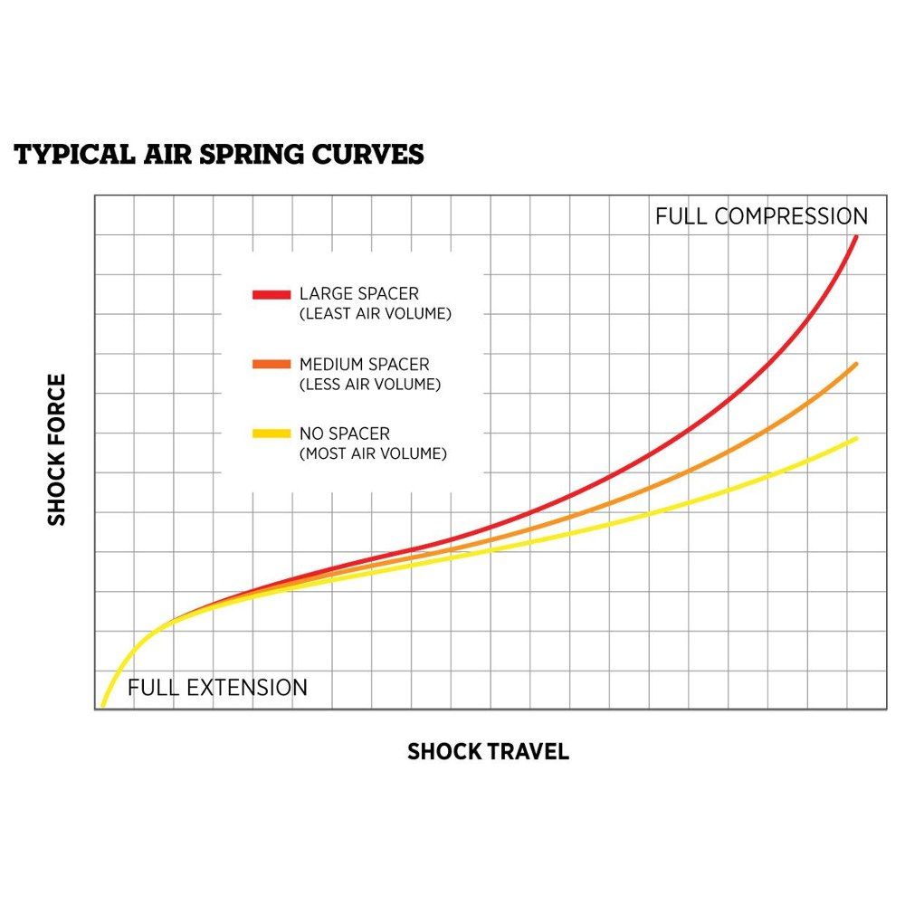

Wenn du nur den kompletten Federwegs ausnutzt, kannst ggf. Volumenspacer nachrüsten, jedoch hat die 35 Gold nicht die Yari/Pike oder Lyrik Spacer, musst mal nachschauen hier im Thread gab es schon was dazu.

Natürlich kannst du etwas weniger SAG fahren um hinten mehr Federweg zu haben, oder du verbaust einfach Volumenspacer die ja mehr Endprogression bringen, siehe Grafik
Ich persönlich würde an deiner Stelle Zeit in ein sinnvolles Setup stecken und ggf. Volumenspacer verbauen.
