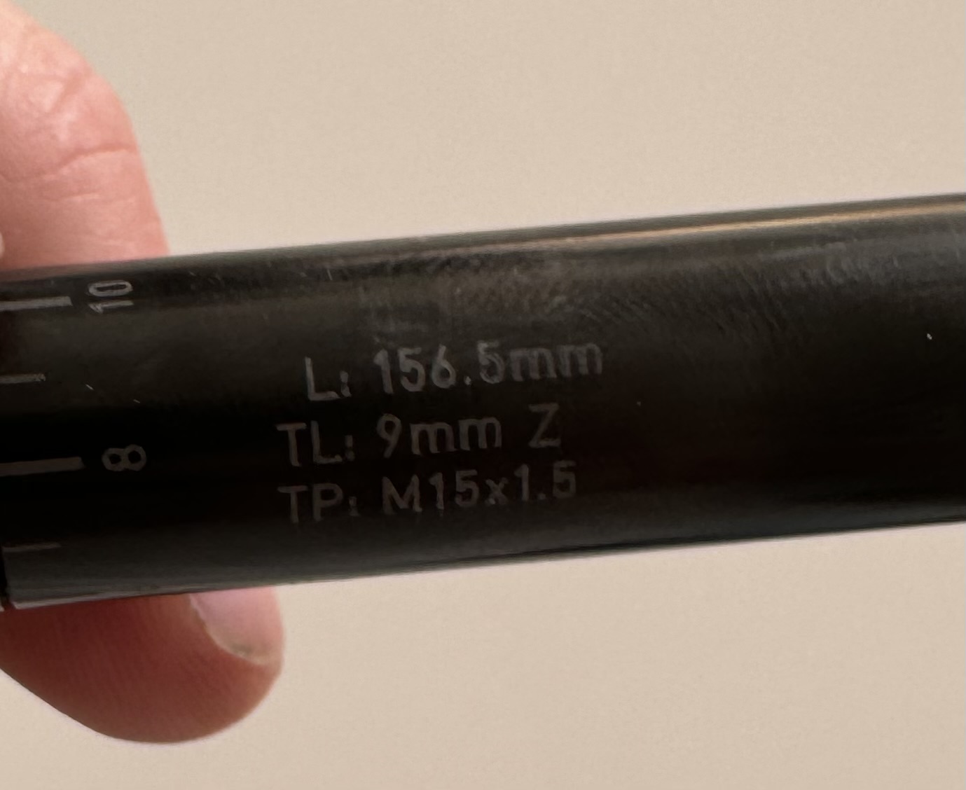

Ich benötige für eine Rock Shox Yari 150, 27,5, eine neue Schnellspannachse.
Ich habe eine Rock Shox Maxle Achse, diese scheint aber zu lang zu sein (Maße siehe Foto), so dass ich sie nicht festspannen kann. Leider ist nicht ersichtlich was ab Werk verbaut war.
Hat jemand einen Tipp welche Achse ich hier brauche?
Baujahr der Gabel müsste ca. 2018 sein.
00.4318.005.001 Axle Maxle Ultimate Front MTB, 15x100, Length 148mm, ThreadLength 9mm, Thread Pitch M15x1.50 - PIKE, RS1, Lyrik B1, Yari
00.4318.005.007 Axle Maxle Ultimate Front MTB, 15x110, Length 158mm, ThreadLength 9mm, Thread Pitch M15x1.50 - PIKE, Lyrik B1, Yari Boost Compatible
Wenn die 156,5 mm schon zu lang sind, dürftest du wohl eine Non-Boost-Gabel haben und die 148 mm lange Achse passen.
