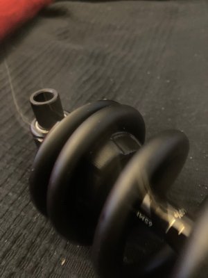

da ich vor kurzem vor dem gleichen problem gestanden bin hier meine lösung
es gibt nylon/plastik beilagscheiben (M12) welche in der norm DIN9021 ziemlich passgenau sind (außen 37mm, innen 13mm)
überm kolben sind sie nicht 100% passend aber das spiel ist so gering das es kein problem sein sollte (mMn)
hier ein link der über die maße dieser beilagscheibe informiert
https://www.schrauben-lexikon.de/norm/DIN_9021.asp
und hier der link zu amazon wo ich die scheiben gekauft habe (ja leider 50stk, niemand braucht das :D) ich hab sie leider bei keinem baumarkt gefunden
https://www.amazon.de/dp/B0B6BPH9KQ?ref=ppx_yo2ov_dt_b_product_details&th=1
die scheiben sind 3mm dick, wenn man 2,5mm braucht müsste man sie etwas abschleifen (oder weniger/mehr federweg akzeptieren)
ansonsten einfach an einer seite durchsägen und über den kolben biegen, hat ziemlich easy funktioniert (runter wird dann wsl schwieriger)
und ja sie sind weiß, fällt aber fast nicht auf da sie hinter der feder verschwinden, fotos kann ich gerne nachreichen
p.s. falls jemand interesse an diesen scheiben hat, ich hab 49stk zu hause rumliegen :D würde 1€ + versand nehmen (2,30€ von Ö nach D)
so siehts eingebaut aus
