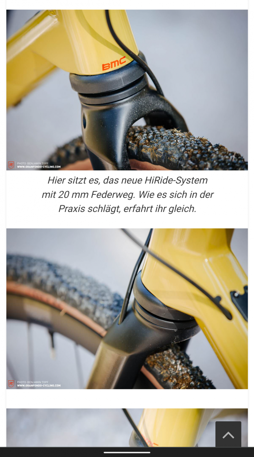

Für das Urs gibt es doch eine dezente Lösung direkt ab Werk?
Gibt es zwar neu von BMC, steht meiner Meinung nach aber der Kombination aus URS und Rudy deutlich nach. Es gibt nur drei Einstellungsmöglichkeiten (leicht,mittel,hart) von daher wird die Gabel nie wirklich gut auf das persönliche Gewicht abgestimmt. Diese Änderung ist auch ziemlich aufwendig. Dann kommt noch der Service dazu. Der Rudy muss zwar auch gewartet werden, aber eine Rockshox * Gabel bekomme ich quasi überall gewartet, bei dem HiRide System muss ich zu einem BMC Händler und hoffen dass dieser das Spezialwerkzeug hat um die Gabel zu demontieren .. dann ist da noch der deutlich größere Abstand von Gabel zum Rahmen. Ich denke Staub und alles in der Größenordnung kommt hier deutlich leichter rein als beim Rudy.
Und wenn das nicht genug wäre ist es günstiger das "billigere" Urs One zu kaufen und die Rudy nachzurüsten als das LT zu kaufen. Selbst mit den gleichen Anbauteilen.
Gewicht der Gabel ist auf 20g gleich.
Von daher bleibt als einziger Vorteil die "schönere Optik" und die Möglichkeit das Kabel für das Licht eleganter zu verlegen.
Für mich so leider nicht überzeugend
