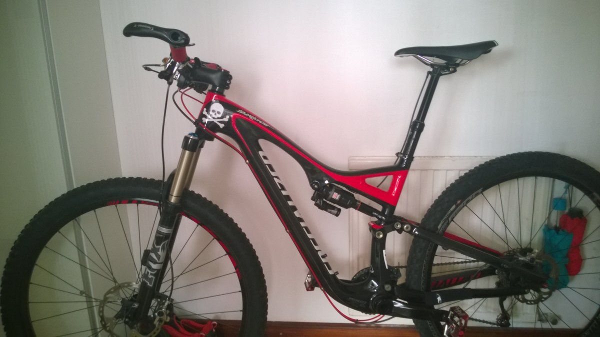

Aktuell liegt der Bock bei nicht allzu schlechten 13,2 Kilo :)
Auf dem Foto ist der aktuelle Stand zu sehen.
