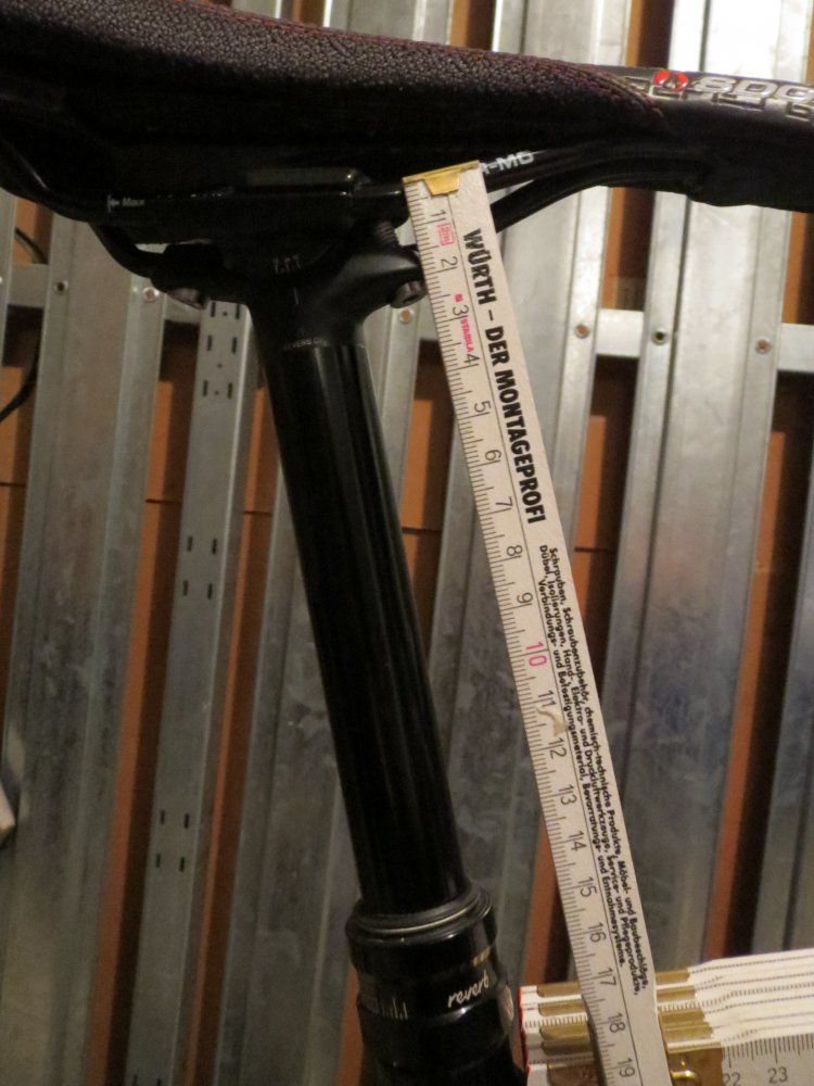

Würde ich nicht empfehlen.
Du willst ja theoretisch dass die Reverb automatisch am höchsten Punkt dort aufhört wie Deine Sitzposition ist. Mit der 420 wirst Du mit (sorry) Deinem Arsch die Stütze abremsen müssen, weil sie nicht ganz raus kann. Zu lange gesamt.
Nimm die 380 und zieh sie 20mm raus. Hast dann noch genug Reserve. Außerdem bin ich mir nicht sicher ob der Anschluss unten Con....... eingerechnet ist in die Gesamtlänge.
Bild von meiner 125 Anhang anzeigen 370061

Kleiner Rechenfehler. Die Schelle darfst Du nicht addieren. Die kommt nicht zusätzlich dazu, zumindest wenn Deine Bilder stimmen. 20+20 sind 40 cm.
Wie Du auf meinem Bild siehst, steht die 125 vom Ende Sattelrohr bis zu Sattelgestänge mindestens 170-180mm aus dem Rohr raus.
Also einfach 20-30mm zusätzlich rausziehen. Habe ich ebenfalls, leider nicht sichtbar. Bis zur Mindesteinstecktiefe kann ich sicherlich noch vermutlich 30-40mm rausziehen (geschätzt)
