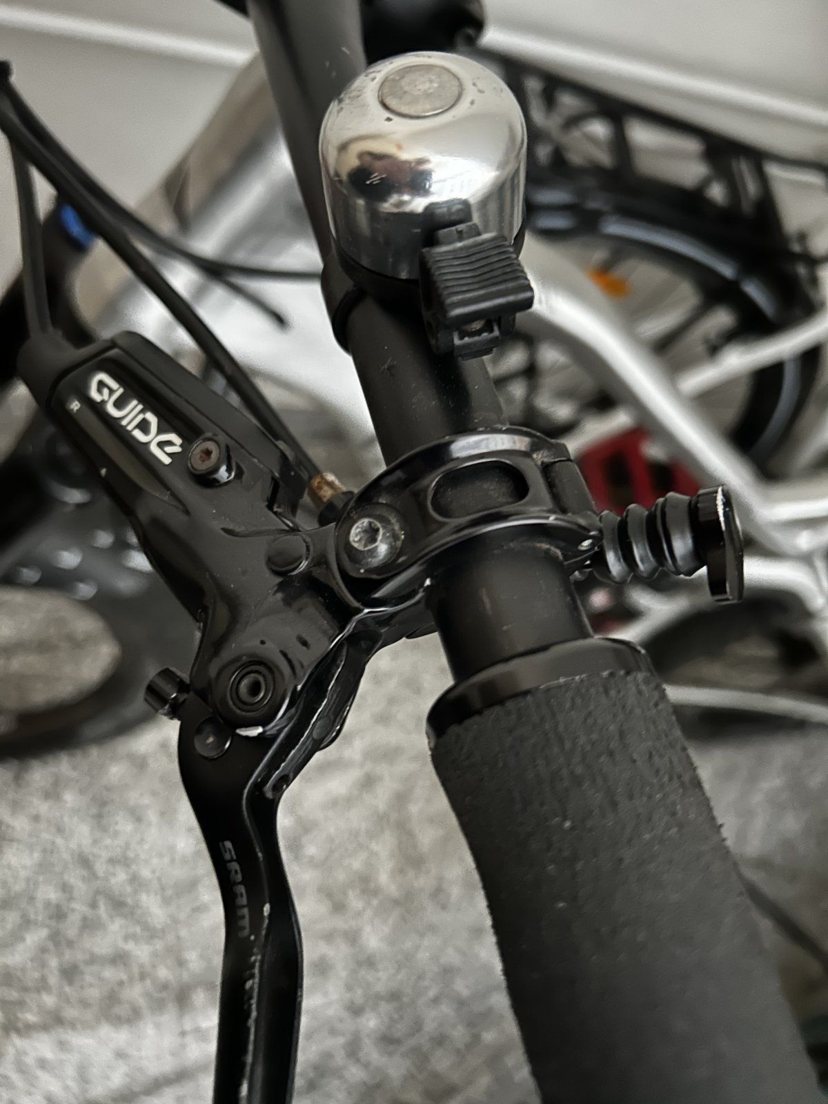

@Snurfer Ist der Hebel wirklich in der Bremse integriert? Ich denke das ist nur die Unterseite von der Klammer bzw. Griffbefestigung. Mach mal die Schraube raus, der Bremsgriff müsste da schon einzeln sein?

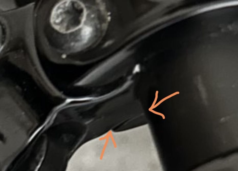

Ich habe mir das nochmal genauer angeschaut. Es ist wirklich eine Einheit. Der Drücker für die Reverb bildet ein Druckgussteil mit der Bremse.
Entlüften könnte ich nochmal versuchen. Wobei ich einen Service für unschädlich halte. Meine Gabel ist diesen Winter eh dran. Da hätte ich die Reverb direkt mit eingeschickt.
Kannst du bitte mal ein Foto davon machen? Ich melde, sicher nicht unberechtigt, Zweifel an deiner Feststellung an. Mir wäre keine sram bremse bekannt, die einen hebel für die Reverb integriert hat

Wenn man das Foto vergrößert sieht man ja auch dort scho, wo unten Schelle/Klemme und Bremshebel getrennt sind (oben ist ja offensichtlich). Einfach die Schraube ganz rausdrehen und dann kommt schon die Erkenntnis. 💡

Ich würde jetzt an deiner Stelle keine wette eingehen dass es sich um eine Einheit handelt :p
Das Bild hat es mir beim ersten Lesen nicht angezeigt. Aber ja. Das ist die ganz normale bremse mit dran geschraubter reverb(hebelschelle)
Definitiv zwei Teile. Hab selbst welche von rumliegen ;)
Also. Vorab schon mal das Gute. Die Bremse vorne ist nur eingeklemmt. Sieht also wirklich gut aus.
