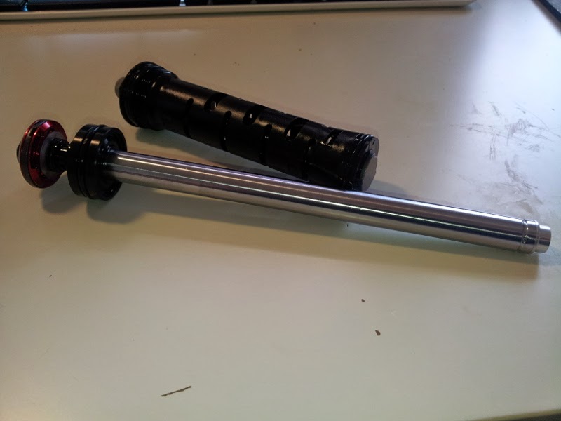

Hier im Übrigen ein Foto vom Motion Control system
Tm0J4ooI6bKeoIygbF0bukkVck5N9wGZVDRln9q9DmI=w800-h600-no
ist das den normal, dass das Öl alles unten ist?
Sollte es nicht eig. im Tauchrohr sein, zwischen der Motion Control und den Dichtungen?
Ich habe z.B. gerade entdeckt, dass der unterste Dichtring einen Produktionsfehler aufweißt. Gemeint ist der, der auf dem Bild vom vorherigen Post zu sehen ist.
Der Außenring auf dem Läufer rechts neben der roten Endcap
Oben links ist eine Kerbe zu sehen, durch die wohl möglich Öl durchsickern kann.

anscheinend ist Öl durch den defekten Dichtring nach unten durchgesickert und hat das dort beschriebene Problem erzeugt und den Federweg extrem verkleinert.

Normal ist es so natürlich nicht. Aber mit so einem angenagten O-Ring wandert das Öl halt nach unten.
Regelmäßiger Service der Gabel sollte so etwas eigentlich vermeiden können.
Zudem war auch insgesamt zuviel Öl in Deiner Gabel.

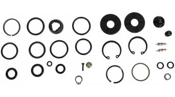

Ich hab mir jetzt ein ganzes Revelation 2011 Dual Position Air Rock Shox Service Kit für 22€ gekauft bei hibike.
Da sollte eig. alles nötige drin sein
Vielen Dank für die Mühe und Hilfe :)

der angenagte o-ring:
im betrieb passiert das so definitiv nicht. da liegt entweder ein defekt im o-ring vor oder, wonach es mir eher aussieht, hat ja jemand beim ein- oder ausbau gewalt angewandt. aber so einen defekt kann es im fahrbetrieb nicht geben. und wenn, ist der o-ring das kleinste problem

Der O-Ring war ein Produktionsfehler, da war an mehreren Stellen dreck eingeschlossen der dem O-Ring an einigen stellen Kerben verpasst hatte.
