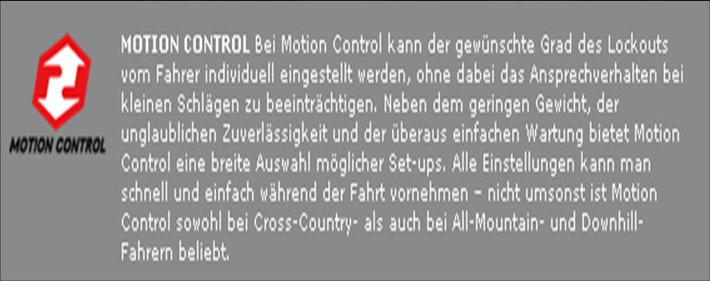

Zur weiteren Leseübung ;) Thema Motion Control und siehe Anhang Orginal Text aus www.sram.com. Schneller Blick für Eilige hier Motion Control.jpg. Was unterscheidet eine Plattform von einer Auslöseschwelle des MC Lockouts? Na...genau die WORTWAHL, denn vom Prinzip her ist das ähnlich...wenn auch im weiteren Sinne.
der unterschied ist dass eine plattform niederfrequente stöße überhaupt nicht durchlässt und die druckstufendämpfung der MC gabeln unabhängig von der frequenz arbeitet und lediglich auf die stärke reagiert. Das floodgate ist ein stink normales blow off ventil, was im grundsatz schon einer plattform ähnelt, aber wie geschrieben, MC reagiert weiterhin auf alle arten von stößen, es hat ja auch immer 2 - 3 cm restfederweg, während eine aktivierte plattform eben die neiderfrequenten rausfiltert, das ein MC nicht kann. Ich geb dir in so weit recht, dass die systeme schon recht nah beieinander sind aber hier gibt es so viel die jammern dass der "lockout" an ner MC gabel kaputt ist weil sie 2cm noch federt wenn man "blockiert" da reit ich dann doch lieber auf den details ein bißchen rum und stell auch die feinheiten dar :bier:
