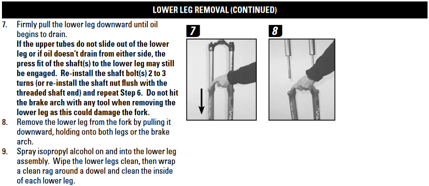

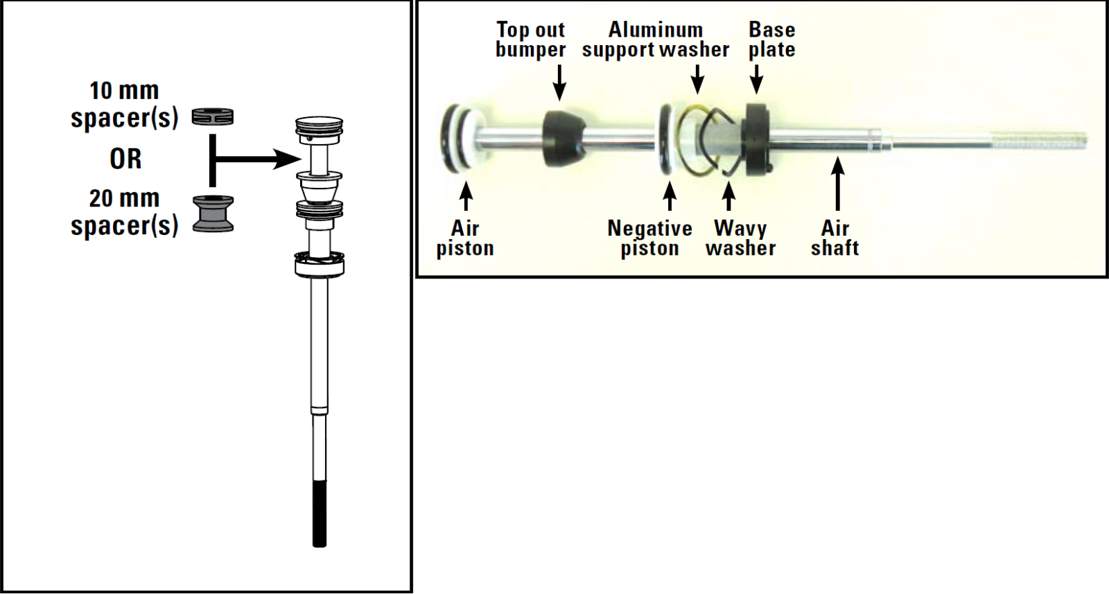

Damit ich ausreichend vorbereitet wäre, im Normalfall sollten sich die Standrohre wie aus der 2011er Manual entfernen lassen?
Zumindest in der Anleitung säße der Spacer dann zwischen Base Plate und Negative Piston, richtig?
Müsste ich da weitere Schritte befolgen, um daran zu kommen oder liegen die nach der Entnahme der Standrohre offen?

die topcap lässte mal schön drauf. das ist unnötig, die zu demontieren rest wie in der anleitung
Wenn ich das richtig lese entfernen sie in Schritt 2 nur die Kappe über dem Schrader Valve der positiven Luftkammer - und nicht die komplette Top Cap. Musse das aber auch mehrfach lesen.
Legt die Anleitung dann schon den Airshaft bis zu den Spacern frei?
mach einfach die gabel luftleer. beide kammern, oben und unten. dann die schrauben an den tauchrohren rein kloppen damit die schäfte vom tauchrohr getrennt sind. dann tauchrohr abziehen und mit ner sprengringzange den selbigen auf der luftseite entfernen. dann feste ziehen bis der luftschaft raus kommt. ggf. den ventilstift der positivkammer oben gedrückt halten wegen druckausgleich

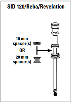

Sollte jemand über die Sufu darüber stolpern, es gilt eins zu bedenken:
Da die 2012er Reba Dual Air auf der Luftseite baugleich mit der SID ist, muss man aus dem 2011er Manual auch die Explosionszeichnungen der SID auf dem Schirm haben!
Auch der 20mm Spacer sah bei mir anders als auf der folgenden Grafik aus - viel mehr wie Zylinder, aus dem man ein Kuchenstück herausgetrennt hat.
Von der Grafik wirklich nicht in die Irre führen lassen, bevor man denkt der Negative Piston wäre der Spacer mit einem Dichtring über der Verjüngung...
Unter dem Strich ist der 2012er Jahrgang ein komischer Sonderfall und es für mich verwunderlich, dass das dazugehörige Manual nicht zu existieren scheint.
ja das haben sie mit der 2. gen umgestellt. hat den vorteil, dass man den schaft und den standrohrboden nicht mehr trennen muss, um die spacer zu wechseln, sondern einfach draufklicken kann. angesichts der ganzen anderen arbeitsschritte, die man braucht, um da hin zu kommen, zwar ein verschwindend geringer vorteil, aber immerhin :p
