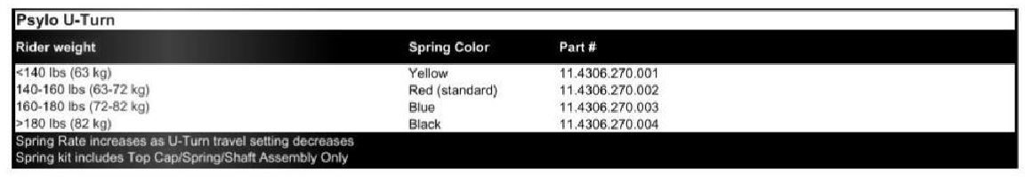

Firm ist das härteste bei der Psylo gewesen, damals gab es nur die 4 Stufen gelb, rot, blau, schwarz, bzw. unter 60, bis 70, bis 80, über 80 kg.

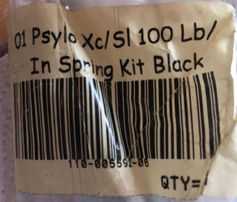

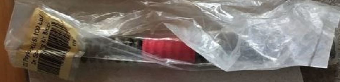

Jetzt ist nur noch die Frage, welche U-Turn-Version, erste oder zweite Generation. Bei der Psylo gab es eben zwei. Für V1 hätte ich ne schwarze firm Feder hier.
Merci für die schnelle Antwort. Wie lässt sich feststellen umwelche U-turn Generation es sich handelt? Anbei ein paar Fotos der entsprechenden Gabel - Evtl. kannst du es damit feststellen.

Werd die Gabel mal zerlegen und nachschauen sobald ich wieder Zuhause bin - also frühestens in 2 Wochen. Hast du noch ein paar bessere Fotos zwecks Abgleich? Hab das Teil schon mal geserviced und kann mich an keine konkrete Typenkennung des U-Turn Kits erinnern. Möglicherweise sind ja auch beide Generationen untereinander kompatibel.. Kann mir ehrlich gesagt nicht vorstellen dass Rock Shox das Teil komplett neu entwickelt hat. Wieviel willst du denn inkl. Versand?
Kompatibel nicht direkt, Kompletttausch zwischen beiden Varianten ja, das ginge. Die Systeme funktionieren aber einfach deutlich anders, daher ist nix kompatibel untereinander. Sie passen einfach nur als Komplettsysteme in die gleiche Gabel. V1 spannt beim absenken die (einzeln verbaute) Feder vor, V2 hat eben U-Turn typisch die Feder mit dem Federschaft und Topcap in einem Bauteil und kann ohne Vorspannung der Federkraft abgesenkt werden. Für den Umbau bräuchtest du aber auch die restlichen Teile der V1 (Federschaft, Topcap, etc.), die es nicht mehr zu kaufen gibt. Das macht keinen Sinn. Kann dir jetzt schon sagen, es wird sehr wahrscheinlich auf ne andere Gabel hinauslaufen für dich. Unter anderem auch, wenn dir jetzt die Firm ab 80 kg eigentlich schon zu weich erscheinen und du lieber noch was härteres hättest, würde dir die Psylo selbst mit dieser Feder zu weich sein. Von demher der sinnvollste Tipp, Psylo verkaufen und entweder auf ne andere U-Turn Gabel setzen, wo man erst die X-Firm Feder hat und dann die Gabel kauft oder gleich auf Luft setzen.
