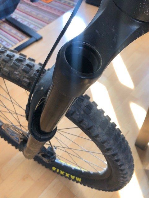

Hab die Kappe von der Luftkammer demontiert, Gabel hat trotzdem noch Druck drauf so als wär sie komplett zusammengebaut und aufgepumpt. Wo ist da der Hund begraben?
Ich werd vmtl. die Gabel nochmals öffnen müssen.
Auf was soll ich genau achten beim Zusammenbau?
beim Zusammenbau ist dir wohl ein kleiner Fehler unterlaufen, und der Druck ist aus der Negativkammer in das Casting gewandert. Achte auf die richtige Reihenfolge der Bauteile am Sprengring im Standrohr, an dieser Stelle entwicht die Luft. Vor dem auschrauben evtl mal den Druck ablassen mit einem Kabelbinder den man zwischen Standrohr und Staubabstreifer schiebt.
