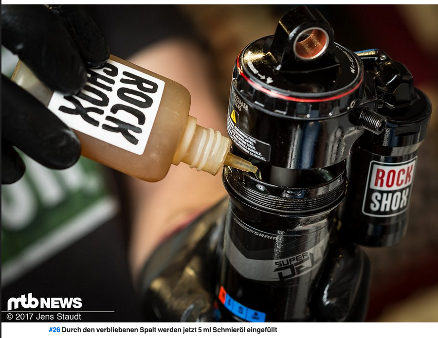

Hallo Forum, ich fahre seit ca 3 Jahren den im Titel genannten Thema und es schwitzt leicht ein wenig Öl raus, was ja durchaus normal ist für die Schmierung des Dämpfers. Es ist auch nicht viel.
Da der Dämpfer einwandfrei funktioniert habe ich recht wenig Lust, ihn zu zerlegen, was eben einiges an Aufwand mit sich brächte. So müsste ich die zweite Kammer entleeren und anschließend wieder mit Stickstoff Hochdruck befüllen, wofür ich nicht ausgerüstet bin und ausserdem will ich nicht einen gut funktionierenden Dämpfer zerlegen.
Nun zu meiner Frage, denn in der Anleitung und deren Explosionszeichnung ist mir das nicht klar: Wenn ich beim Luftdruck Ventil ein wenig Öl in den Dämpfer gebe, kommt dieses dann dort an, wo ich es austreten sehe. D. h. kann ich das Öl, das im Laufe der Zeit unten ausgetreten ist, von oben "nachfüllen"?

Für den kleinen Service, also um dort neu zu schmieren wo du das öl siehst, brauchst du eigentlich kein spezialwerkzeug. ist in 20min mit aus und einbau gemacht. Schau dir die service Anleitung mal genau an.
Also zum einem brauchst Du für einen kleinen Service, wozu das Dämpfergehäuse aufgeschraubt wird, nicht die Dämpfungskammer öffnen. Wenn Dir das zuviel Aufwand ist, kannst Du natürlich das Schraderventil rausnehmen und dort ein paar ml Öl reinspritzen. Jedenfalls deutlich besser als ein trockengelaufener Dämpfer.. ^^
3-5ml ist jetzt nicht viel zu viel (bin von meinem Deluxe ausgegangen)- da merkt man nichts in der Progression. So viel kleiner ist ein Monarch jetzt auch nicht. Ausserdem kann er überschüssiges Öl ja auch einfach wieder aus dem Ventilloch rauskippen.

Herstellerangabe sind übrigens 0,5ml, also nicht wundern wenn der Dämpfer mit 5ml progressiver ist als vorher.
Ich habe ungefähr drei reingetan und merke keinen Unterschied. Sicherheits halber habe ich nach dem Einfüllen den Dämpfer ganz zusammengedrückt mit herausgenommenem Ventil Kern um zu sehen, ob kein Öl heraus kommt, um Öl Komprimierung vorzubeugen, welche den Dämpfer schritten könnte. Da war aber noch viel Platz. 0,5 ml sind allerdings sauwenig. Denn ein klein wenig schwitzt ja immer Öl raus, auch wenn man es nicht sieht.

Kann ich mir vorstellen, in der Anleitung habe ich es aber leider nicht gefunden, wie man nur den einen Teil aufmacht. Die beschreibt detailliert, wie man Buchsen ein und auspresst und dann öffnet sie so ziemlich alle Ventile. Da ich an Dämpfern noch nie vorher gearbeitet habe, Schraubstock mit Spezialwerkzeug benötige, um den Dämpfer im Schraubstock zu halten und der Dämpfer zudem absolut einwandfrei funktioniert (das mit dem Öl ist reine Vorbeugung) habe ich ins Ventil ein wenig eingefüllt und es hat hervorragend geklappt. Wobei ich den Dämpfer auseinander gezogen habe, als ich das Öl einfüllte, so dass er es praktisch hinein gesaugt hat. Andernfalls wäre es bei dem dicken Stützen der Spritze im Vergleich zum dünnen Ventilschaft und den vielen Winkeln im inneren etwas schwierig gewesen, das Öl rein zu kriegen. Aber so hat es geklappt und das Teil funzt immer noch einwandfrei.
Du hättest den Ventilkern einfach rausschrauben können und mit einer billigen Spritze aus der Apotheke das Öl reinspritzen. Die Spritzen haben auch eine Mengen-Skala.
Einfach nur die Wartung der Luftkammer machen. Wartung des dämpfers überspringen und bei Zusammenbau der Luftkammer weiter machen ;)
Habe ich ja gemacht, den Ventilkern rausgeschraubt, aber der Schaft des Ventils ist nicht gerade weit und direkt hinter ihm ist es verwinkelt, so dass man den Stützen der Spritze nicht besonders weit reinkriegt. Die sind leider nicht so gerade, wie jene vom Autoreifen, welche gerade im Hohlraum des Reifens münden. Aber, wie gesagt, kein Problem. Ging trotzdem durch auseinanderziehen des Dämpfers während dem befüllen.
