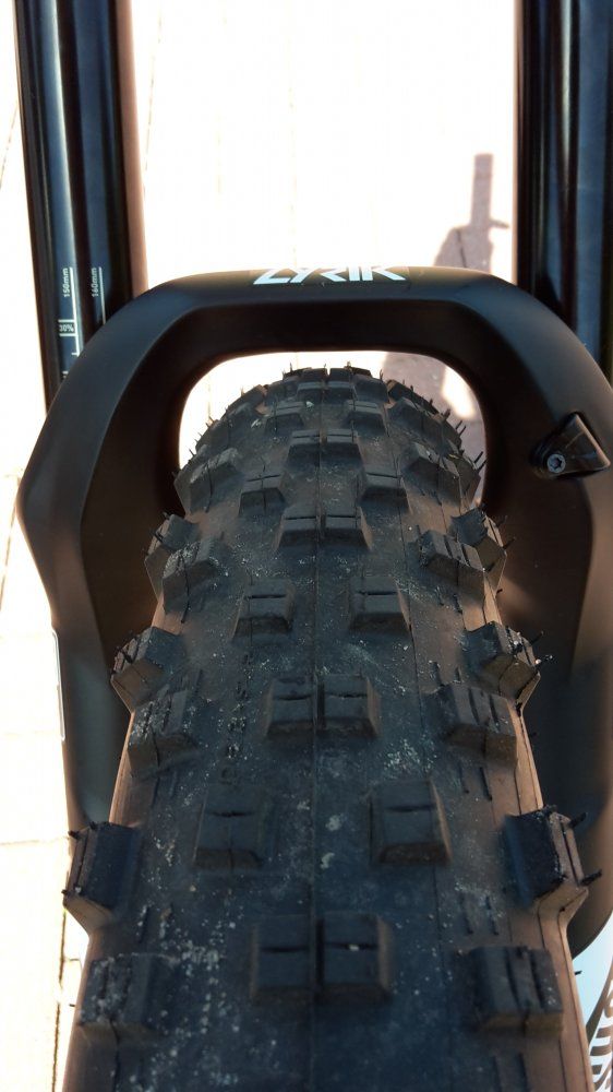

Ich habe mir vor einiger Zeit ein Focus Bold Sl gekauft. Standardmäßig kam das Rad mit einer 120mm Sr Suntour Raidon, ausgelegt für 650b Laufräder und selbstverständlich Scheibenbremsen (Shimano * BR-M396 | vorne 180 mm/ hinten 160 mm). Nun habe ich mir die 2017er Rock Shox Lyrik rct3 650b Solo Air mit 160mm Federweg und 15x110mm Achse gekauft.Beim Einbau musste ich Feststellen, dass die Lyrik eine PM6 Aufnahme hat (also ohne Adapter für 160mm Disk ausgelegt). Bin Ich dann Richtig in der Annahme, dass ich einen PM7 Adapter benötige, weil die 180er Disk soll drauf bleiben... Bei den vielen Adaptern seh ich leider nicht durch.
Die nächste Frage, die sich mir stellt... zwischen Gabelbrücke und Laufräder gibt Sam eine min 6mm Distanz an, damit das Rad nicht schleift bei der Fahrt. Ich hab mal nachgemessen und es sind sogar 7-8mm. Geht das so in Ordnung, weil es sieht mir ziemlich wenig aus, im Gegensatz zur SR Suntour.

Das mit der Reifenfreiheit sollte kein Problem sein.

Vielen Dank für die schnelle Antwort. Habe den Adapter gleich mal bestellt :daumen: das mit der Reifenfreiheit wird dann die Praxis zeigen... mit der Zeit radiert der Reifen * ja eh :D kann mir selber keine Komplikationen vorstellen da die mindest Distanz ja gegeben ist.
