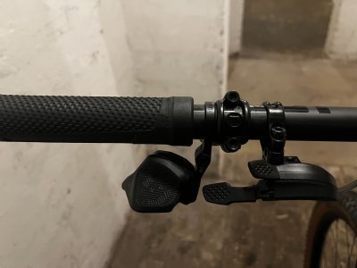

Moin, ich habe ein Trek Supercaliber mit der AXS dran.
Der Dämpfer und die Gabel werden per Kabel-Trigger gesteuert.
Jetzt möchte ich gerne die Rock Shox AXS Reverb montieren und es stellt sich mir die Frage:
Wie bekomme ich 3 Trigger vernünftig am Rad unter?
Bisher:
Rechts: AXS Schaltung
Links: Gabel-Trigger
Wo nun der Reverb Trigger?
Evtl hat ja wer ne sinnige Lösung.
Gruß
Malte
