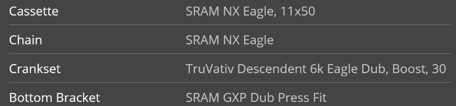

Hallo Leute,
ich fahre das in der Signatur angegebene Fully mit der serienmäßig verbauten SRAM NX Schaltung, 12-fach
Cassette: SRAM PG1230 Eagle, 11-50T, 12sp
Chain: SRAM NX Eagle
Crankset: Truvativ Descendant Eagle, Dub, 30T
Bottom Bracket: SRAM GXP Dub press fit
Ich möchte gerne einen Rock Ring verbauen damit ich meinen Zahnkranz und Kette mölichst nicht beschädige, wenn ich beim Aufspringen auf Steinblöcken hängenbleibe. Tut schon genug in den Ohren weh wenn ich nicht genug mit dem Heck rechtzeitig hochziehe und hängenbleibe :p
wie sucht man sich solch einen Ketten-/Zahnkranzschutzt (rock ring) aus? Könnt ihr mir was empfehlen, evtl. auch mit Link? Will mir sicher gehen, dass das auch definitiv passt.

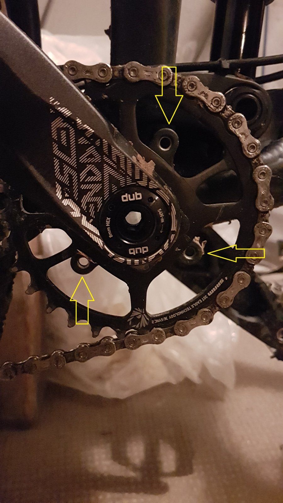

ähm (doofe Frage aber) woher weiß ich das, wie bekomme ich das heraus? vielleicht weiß jemand, ob es das bei meinem Bike gibt?
:D rocket science (click - click - click) halb gelöst:
auf dieser Seite zu einem Giant Trance 2 2019 29er finde ich den Suchtext "ISCG":
ISCG Tabs ISCG05
Wenn ich auf den original Giant Webseiten nach dem Text "ISCG" für mein Bike suche dann kommen ganz unterschiedliche Ergebnisse raus, die sich in den jeweiligen Ländern unterscheiden.
GB (Great Britain) --> kein Treffer
US (United States) --> kein Treffer
US (United States) andere URL --> kein Treffer
AU (Australia) --> Treffer
AU (Australia) andere URL --> Treffer
NZ (New Zealand) --> Treffer
Ich habe festgestellt, dass das Bike teilweise mit 140mm angegeben wird, je nach Landeswahl. Ich kann nun nicht mit Sicherheit sagen, ob mein Bike ISCG05 hat oder nicht. Wie krieg ich das mit Sicherheit raus? Wo kann ich das bei meinem bike nachschauen, wie sieht das auf 'nem Foto aus?
Ich meine das Trance hat die Tabs.
