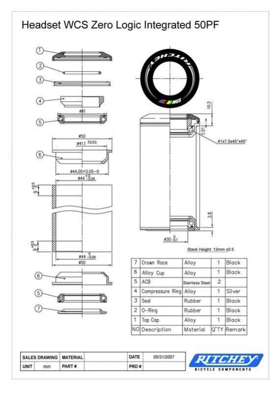

Hab hier ne WCS-Zeichnung gefunden, aber die deckt sich nicht mit den Teilen die ich habe.
Kann eine(r) von euch die Pro V2 hier mal posten?

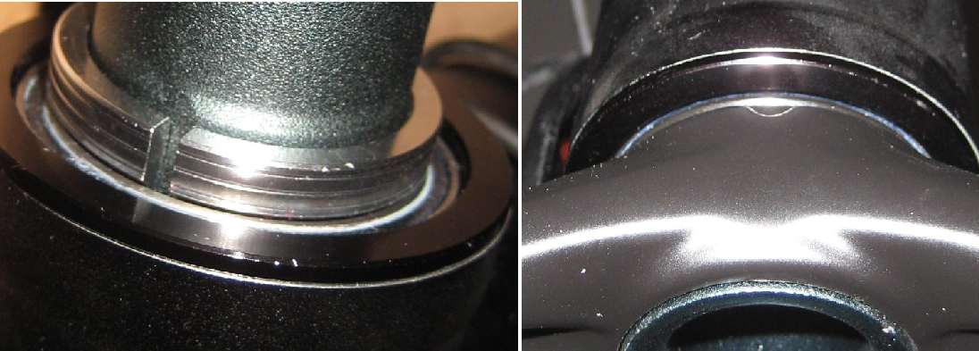

Photo 1 ist der alte Steuersatz mit den Bezeichnungen A-N
Photo 2 ist der neue mit den Bezeichnungen 1-8. Hier habe ich exemplarisch die alten Lagerschalen und den alten Gabelkonus zugelegt, weil die ich die neuen schon verbaut habe. Die neue "Kappe" hat 2 Dichtungen(rote Pfeile). Ich vermute, das gehört so zusammen wie unten rechts auf Bild 2 bzw wie auf Bild 3.

Die neue "Kappe" (Teil Nr2 in bild 2 da wo Ritchey draussteht) hat 2 Dichtungen(rote Pfeile in Bild2)
Aber die Teile H und M des alten Stuersatzes waren sowas wie Schutzscheiben von aussen für die offenen Lager.
Die waren beim neuen nicht dabei. D.h, die neuen Lager sind zwar geschlossen, sind aber sonst dem "Dreck" voll ausgesetzt. Vor allem das untere..

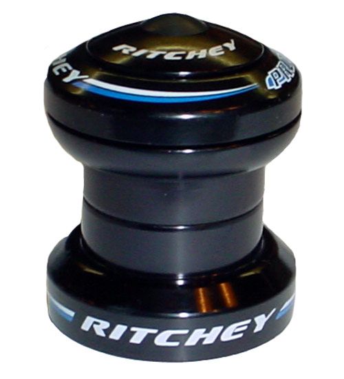

Ich hab nen Pro V2. Der sollte dann so ne Dichtung haben. Auf Bild3 ist die Ansicht von unten auf das untere Lager. Das Lager ist blank zu sehen.

Auf einem (meinem) Ritchey Pro steht eigentlich auch Ritchey Pro drauf.
Siehe z. B.: Link
Doch, das steht da auch drauf. Das "Pro" ist nur auf der von der Kamera abgewandten Seite. Wichtig sind auch die Farben. Weiss/blau sind die Farben der Pro-Reihe. Siehe dazu auch die Ritchey Homepage.

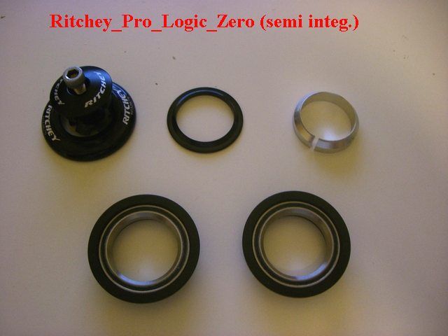

Der Steuersatz scheint schon ein Pro zu sein. Aber ein OEM-Teil, das nur Händler verkaufen. Ich hab eine Explosionszeichnung von nem WCS gefunden. Der besteht äusserlich exakt aus den gleichen Teilen, wie meiner. Also fehlt schon mal nix.
Nur die RITCHEY Logic Threadless scheinen offene Lager zu haben.
Hab meinen jetzt verbaut und es läuft.
Enttäuscht bin ich aber von Ritchey. Unlogische Bezeichnungen, nirgendwo kann man die Unterschiede erkennen oder nachlesen und die Website hat nicht mal Dokumente zum Download. Das war der letzte Ritchey-Satz den ich gekauft habe.
Aber vielleicht hilft ja diese Diskusion hier anderen weiter.
Anbei noch ein paar Bilder.
