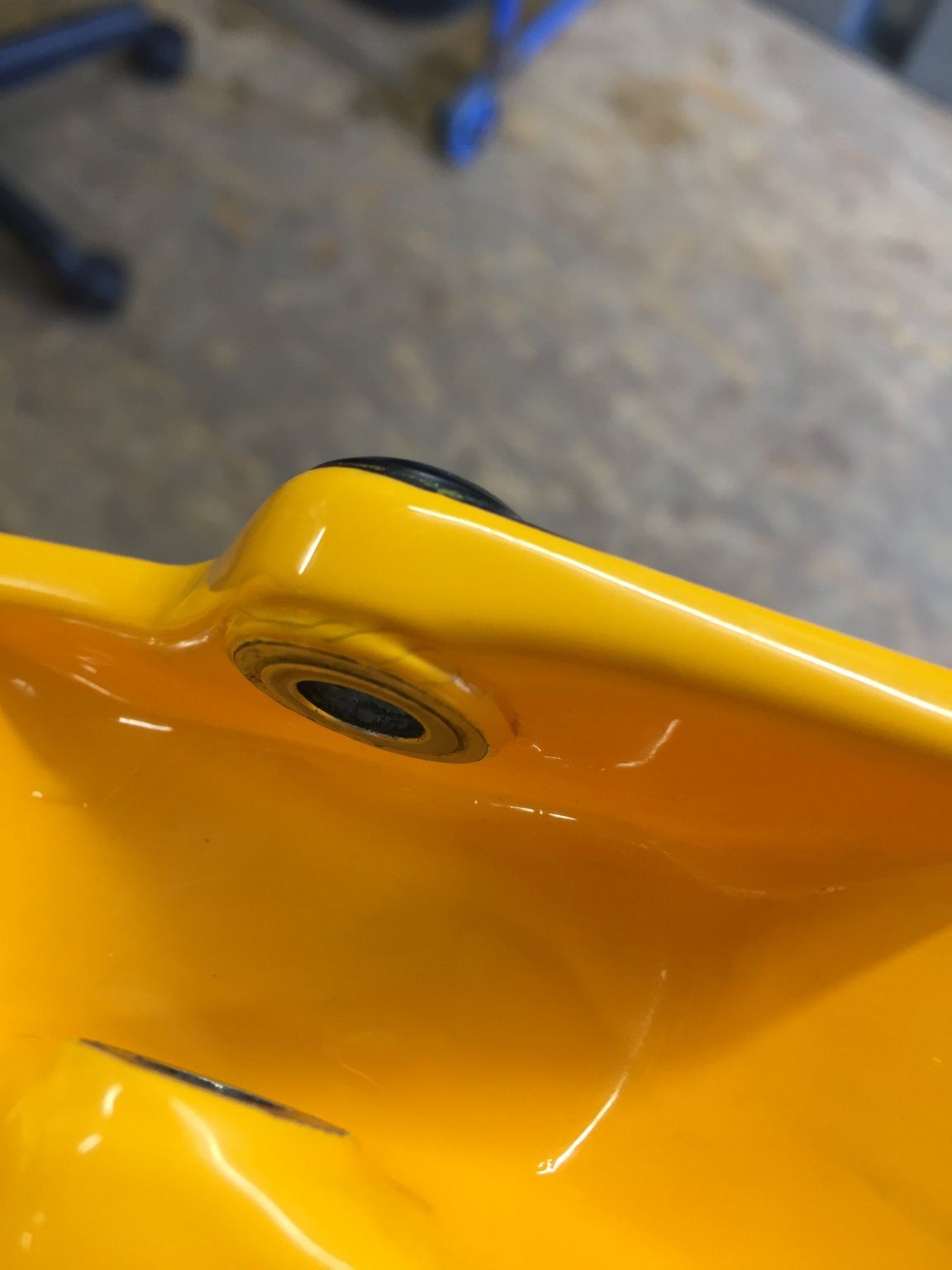

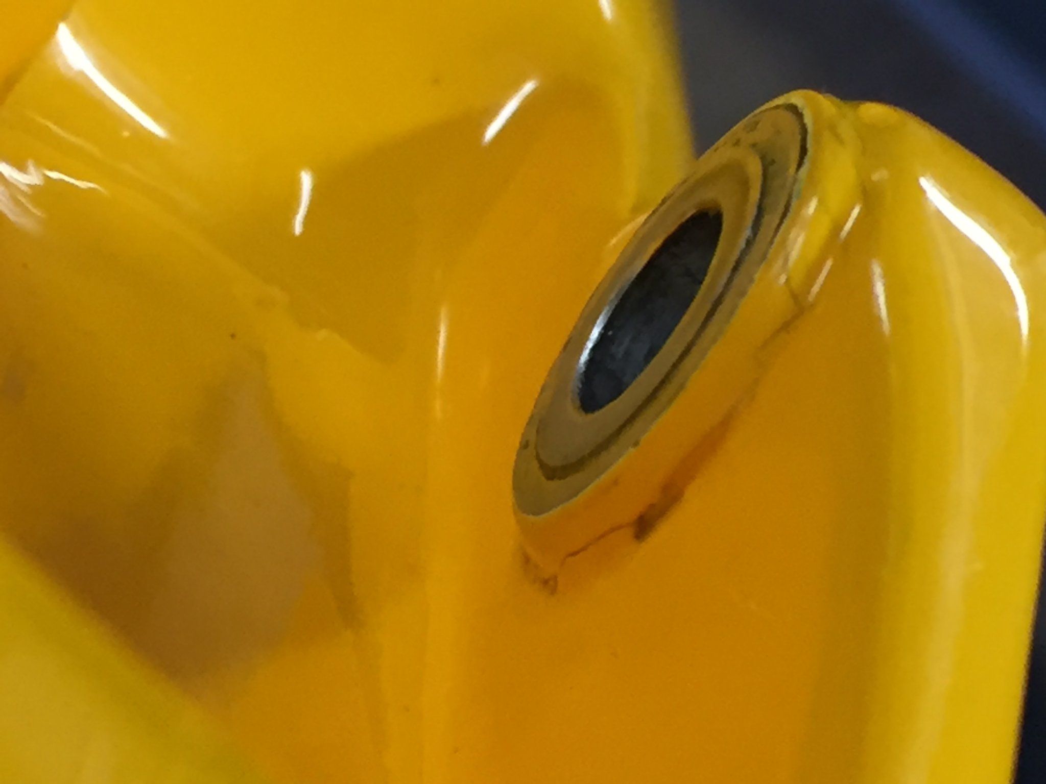

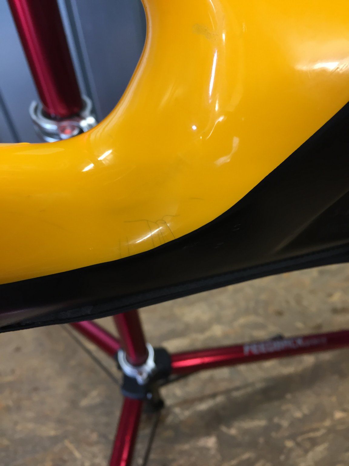

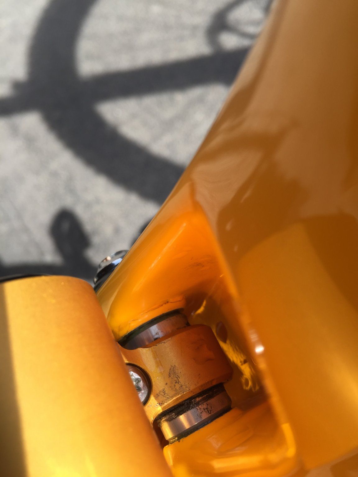

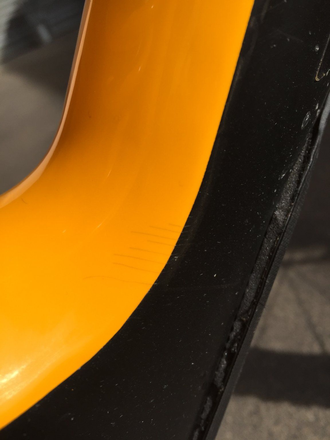

Hallo,
ich habe vor kurzem hier im Bikemarkt ein gebrauchtes Demo S-Works gekauft.
Bei der Besichtigung fielen mir direkt mehrere kleinere Risse im unteren Teil des Rahmen auf (wo das Unterrohr in Richtung des Tretlagers verläuft) und am oberen Dämpferauge.
Auf beiden Seiten befinden sich mehrere Risse, welche von Verkäufer als harmlos eingestuft wurden, da diese normal wären bei der 1. Generation des 2015er Demos.
Die Risse wären angeblich nur im Klarlack und nicht von großer Bedeutung.
Was sagt ihr dazu? Kennt ihr ähnliche Fälle?

Das bei der Dämpferaufnhame habe ich schon bei vielen Rahmen gesehen. Das ist einfach deswegen so weil unterm Lack eine Buchse in den Rahmen eingeklebt ist. Das ist wirklich nur der Lack der da zerspringt. Irgendwann wird er auch abblättern. Wird an anderen Stellen mit dem gleichen Umstand, also eingeklebte Buchsen, genauso sein.
Ok dann bin ich ja erstmal erleichtert :D
Weißt du denn auch ob das am unterrohr auch nur der Lack „zersprungen“ ist?
Nein, weiß ich nicht. Sieht aber so aus. Wart mal bis sich einer meldet bei dem es genauso aussieht.
Ja, nen Hauch :D
Dass Lack reißt ist ja nichts neues. Die Struktue darunter kann beschädigt sein, muss aber nicht, man siehts nicht, weil Lack drüber ist:)
Die Dämpferaufnahmen kann ich nicht einschätzen. Das sind eingearbeitete Aluinserts?
Das kann dir wohl keiner sicher sagen...
Frag doch mal dierekt bei Speiseeis nach :ka:
Garantieansprüche gelten bei den meisten Herstellern allerdings nur beim Erstbesitzer, das sei dazugesagt.
