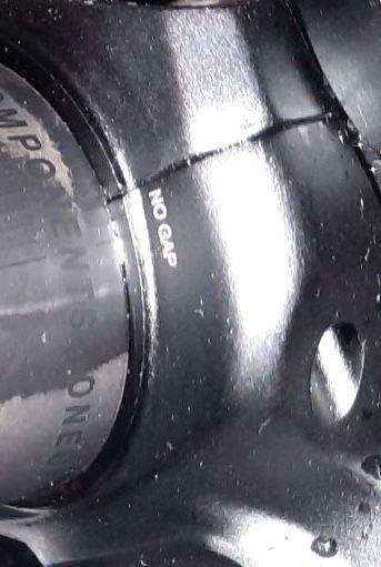

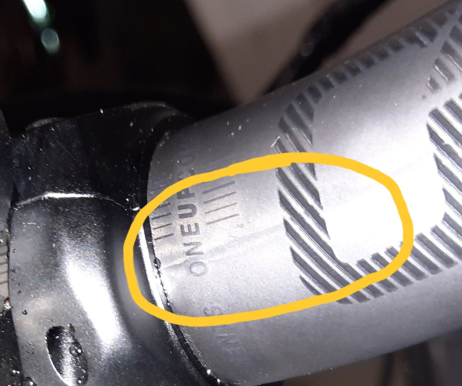

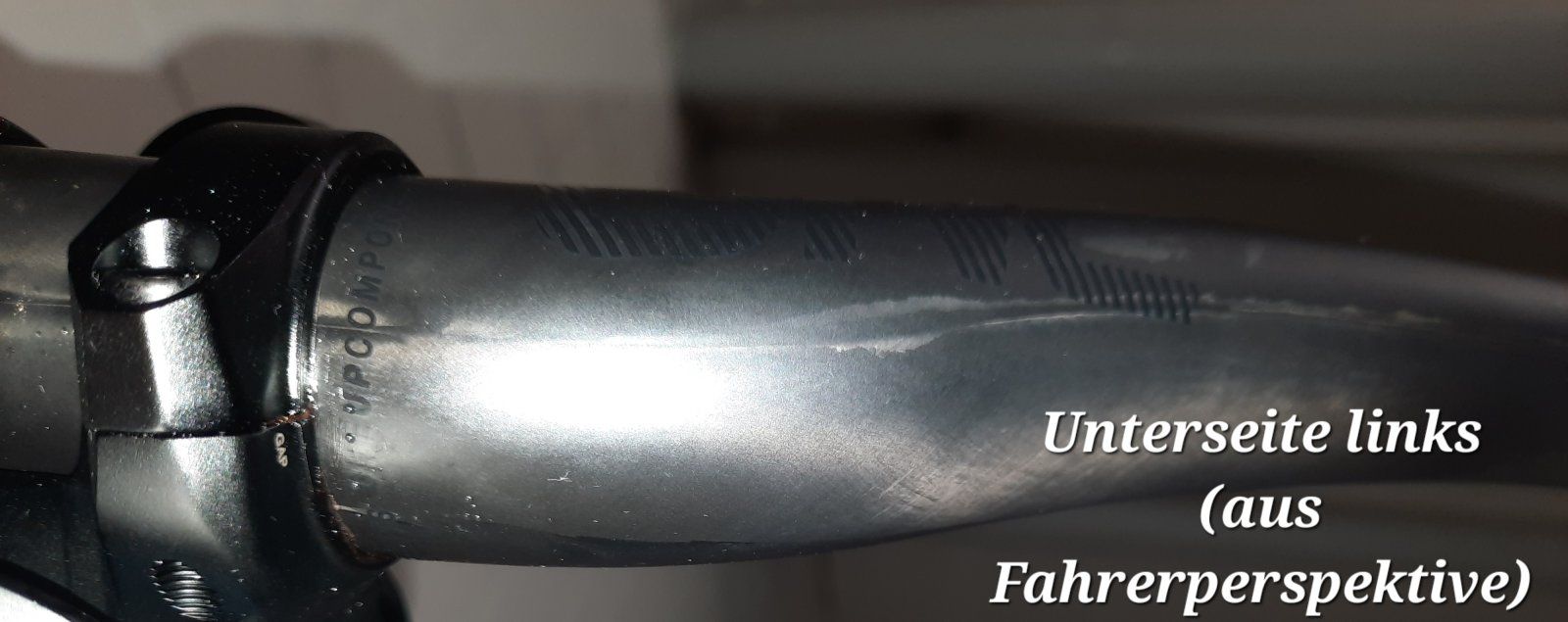

Muss ich mir Sorgen machen? Ist ein OneUp Carbon Lenker. Als ich nach der Montage (6 Nm) den Lenker mit Isopropylalkohol gereinigt habe, sind mir diese Linien/Risse aufgefallen. Ziehen sich z.T. bis zu den Bremsschellen durch.
OneUp Support werde ich ggf. auch nochmal anschreiben.

carbonteile werden in einer Form (2 oder mehrteilige) gefertigt. Der Lenker ist maximal mit Klarlack überzogen.
Jetzt überleg mal, was das ein könnte

Das ist wie hier schon erwähnt die Fügenaht der Pressform.
