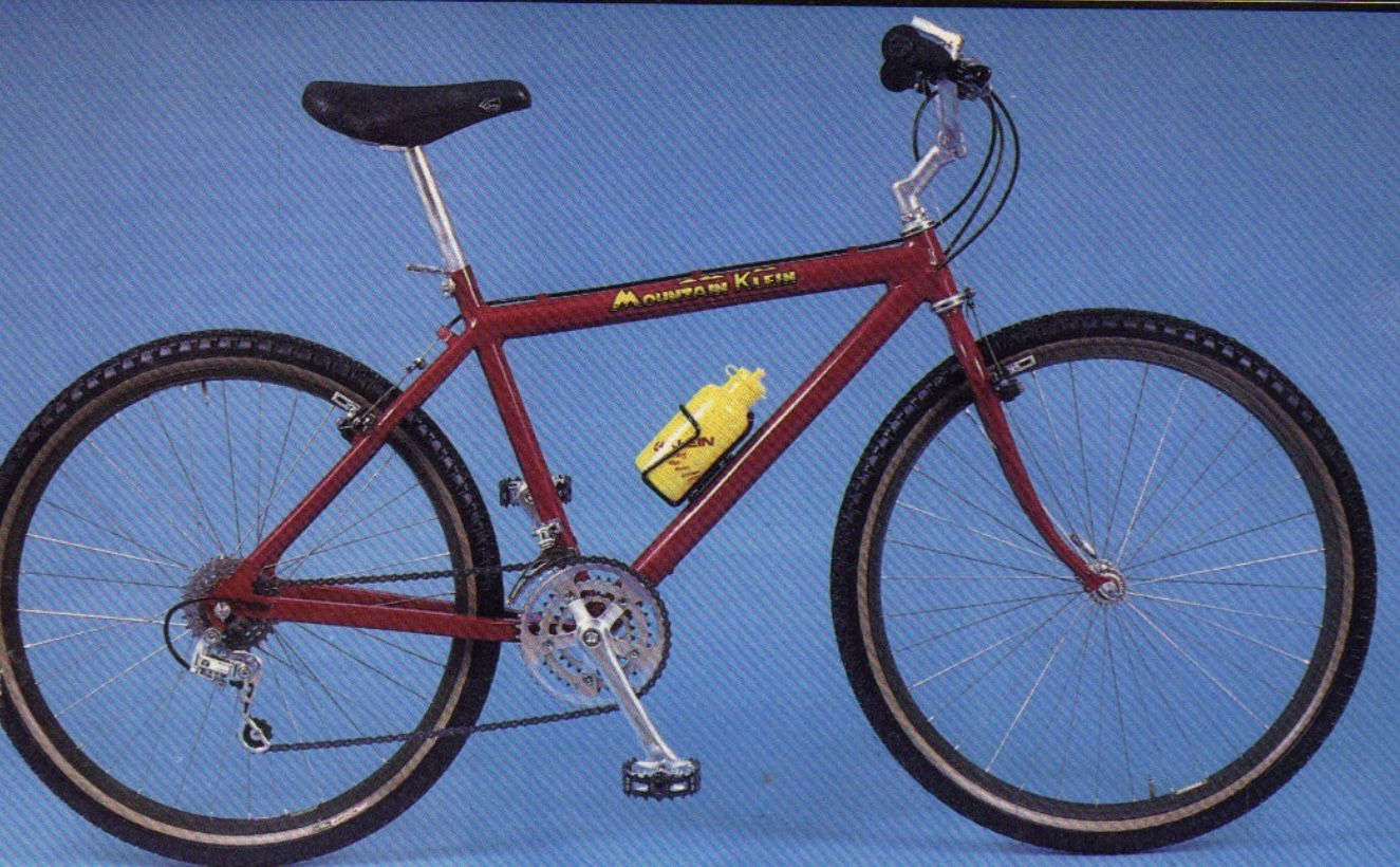

Wo siehst du innenverlegte Züge.
IMHO spart er sich hier nur den Gegenhalter für die Canti-Bremse.
Zum Thema: Wie wäre es mit einem Rahmen mit passendem Stack und Reach. Dann spart man sich das Gebastel mit Spacern oder Lenker mit Rise.
da sehe ich innenverlegte züge
Oder schlicht zurück zu den Wurzeln
oder bin ich high?
da läuft doch ein zug durch den vorbau und zwei rechts ins unterrohr.
wusste nicht, dass das damals (90er vermutlich) schon ein ding war.
Für mich sieht es auch so aus, als ob die beiden Schaltzüge durch das Unterrohr laufen. Der hintere Schaltzug läuft auch anschließend durch die Kettenstrebe. Der vordere Bremszug geht wörtlich durch den Vorbau, d.h. er kommt unten direkt wieder raus. Das würde ich jetzt noch nicht als innenverlegt bezeichnen ;)
edit
Der Artikel ist auch wirklich großartig: "Mit 10,9kg ist das Klein das leichteste MTB, das wir je getestet haben." (wohlgemerkt ohne Federelemente).
Das machten viele als Gegenhalter für die Cantis . Und die alten Kleinbikes hatten fast alle innenverlegte Schalt - u. Bremszüge. Man kann sich ja auch mal die alten Kataloge ansehen. Oder da mal.
