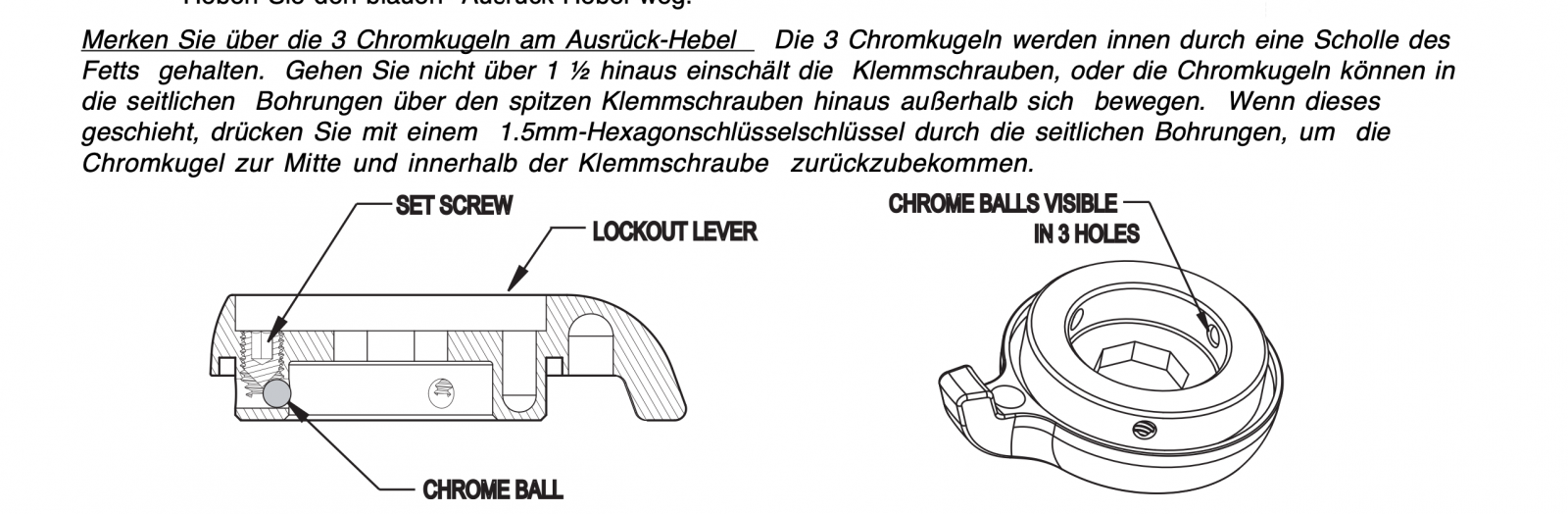

Also die kugeln sind an der richtigen stelle, mittlerweile rastet er auch wieder, jedoch nur wenn ich dagegen drücke ansonsten kann ich die lowspeed-Druckstufe sowie dem Lockout frei bewegen.
irgendwas stimmt da nicht, ich komme aber nicht dahinter wo der Fehler liegt...
Fehler wurde mittlerweile gefunden, die Chrombälchen waren nach hinten gerutscht, defacto hat mir der Fachladen die Gabel falsch zusammengebaut. Toller Service wenn ich mich nachher dann selbst 4 Stunden einlesen darf...
Geile Anleitung, ist das Google Translate version 2005 ?
Aber gut das du es geschafft hast👍
Dachte ich mir auch schon, liegt aber sogar auf einem Fox Server 8-), -aber hey so lange man versteht was man machen muss.
