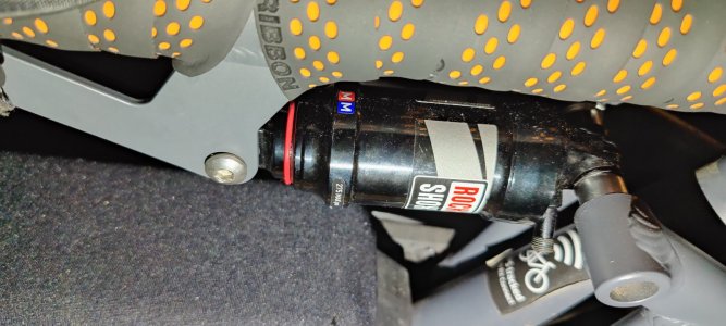

Hier sind die Bilder. Einmal mit und ohne Gepäckträger.
Mit:
Den Gummiring habe ich da ausgerichtet, damit man einen Vergleich hat.
Hier ohne:
Das ist fast mehr als 1cm die da fehlen.
Auf den Bildern sieht man zwischen Rahmen und Schutzblech am Rahmen selbst diese Ausbeulung. Das ist die untere Aufnahme vom Gepäckträger. Die schlägt nicht aufs Schutzblech auf. Vorher ist der Dämpfer am Ende. Wenn der Gepäckträger dran ist, kommt das nicht mal ansatzweise so nah ran.

Die einzige Lösung scheint mir den Hub zu begrenzen. Beim Stahlfederdämpfer etwas einfacher... Du steckst einen kunstoff Spacer auf die Kolbenstange.
Beim Luftdämpfer musst du die Luftkammer abschrauben und dort den Spacer auf die Kolbenstange setzen.
Hast du die Möglichkeit oder kennst jemanden der dir sowas fertigen kann ?

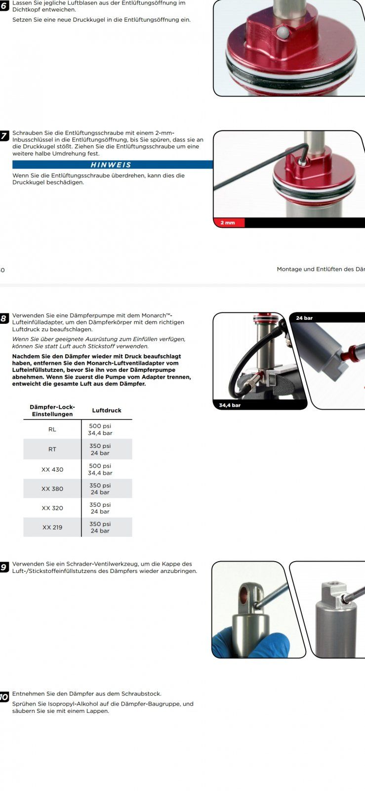

260 PSI wird hier wohl auch zu wenig sein. Der Monarch ist laut Anleitung (2015) bis 500 Psi freigeben.
Wenn die ganze Luft verpufft machst du eindeutig etwas falsch beim aufpumpen. Auch hier hilft ein Blick in die Anleitung des dämpfers.
Alternativ nutzt die vielleicht auch die Dämpferpumpen falsch. Auch hier hilft ein Blick in die Anleitung wie man die Pumpe richtig vom Ventil trennt, ohne das Luft entweicht.
Siehe Nummer 8

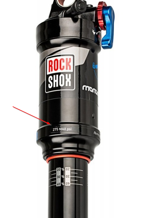

Aber wie kommt es, dass der RL für 500 PSI freigegeben ist, auf ihm selbst aber 275PSI max steht? Das haut mich jetzt schon in einen Brainlag.
Diese Anleitung habe ich noch nie gesehen. Kannst du mir da einen Link geben? Habe bei Rockshox nur englische und wenig hilfreiche PDFs gefunden.
