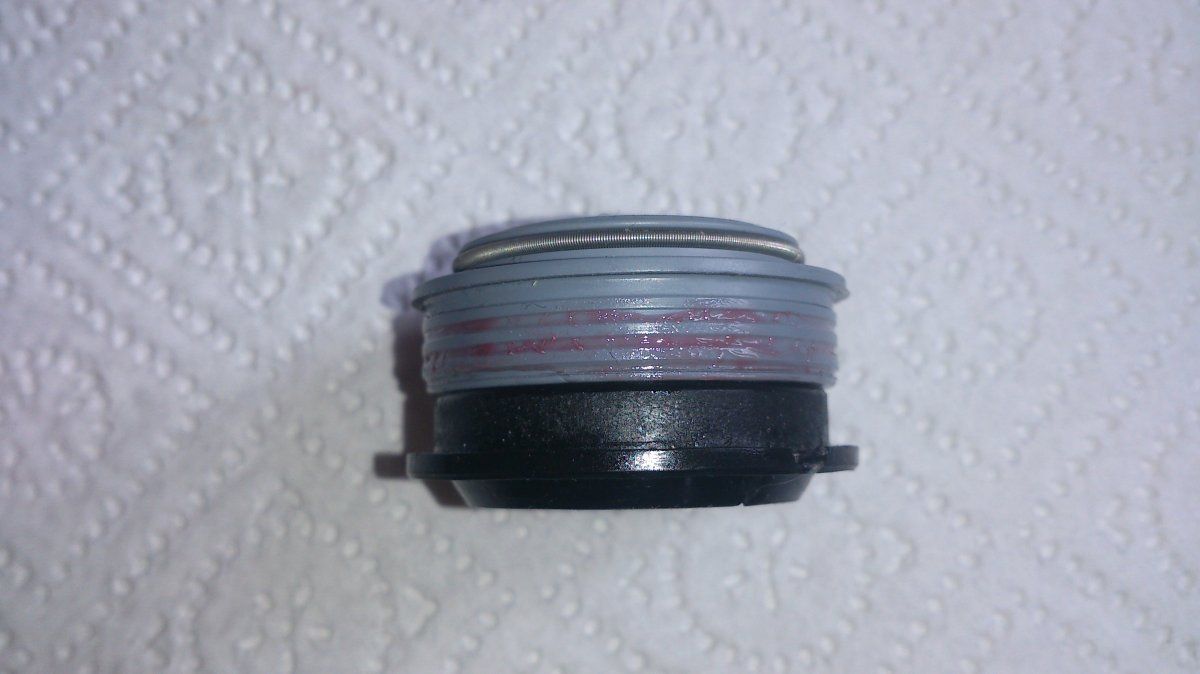

@sharky Die Angabe ist "Dual Air, U-Turn" Hab ich noch nie geseh´n, und frag mich auch gerade, wo das Ventil der positiv-Kammer dann sein soll.
Schau an, da ist das Ventil:
Gruß und Dank
