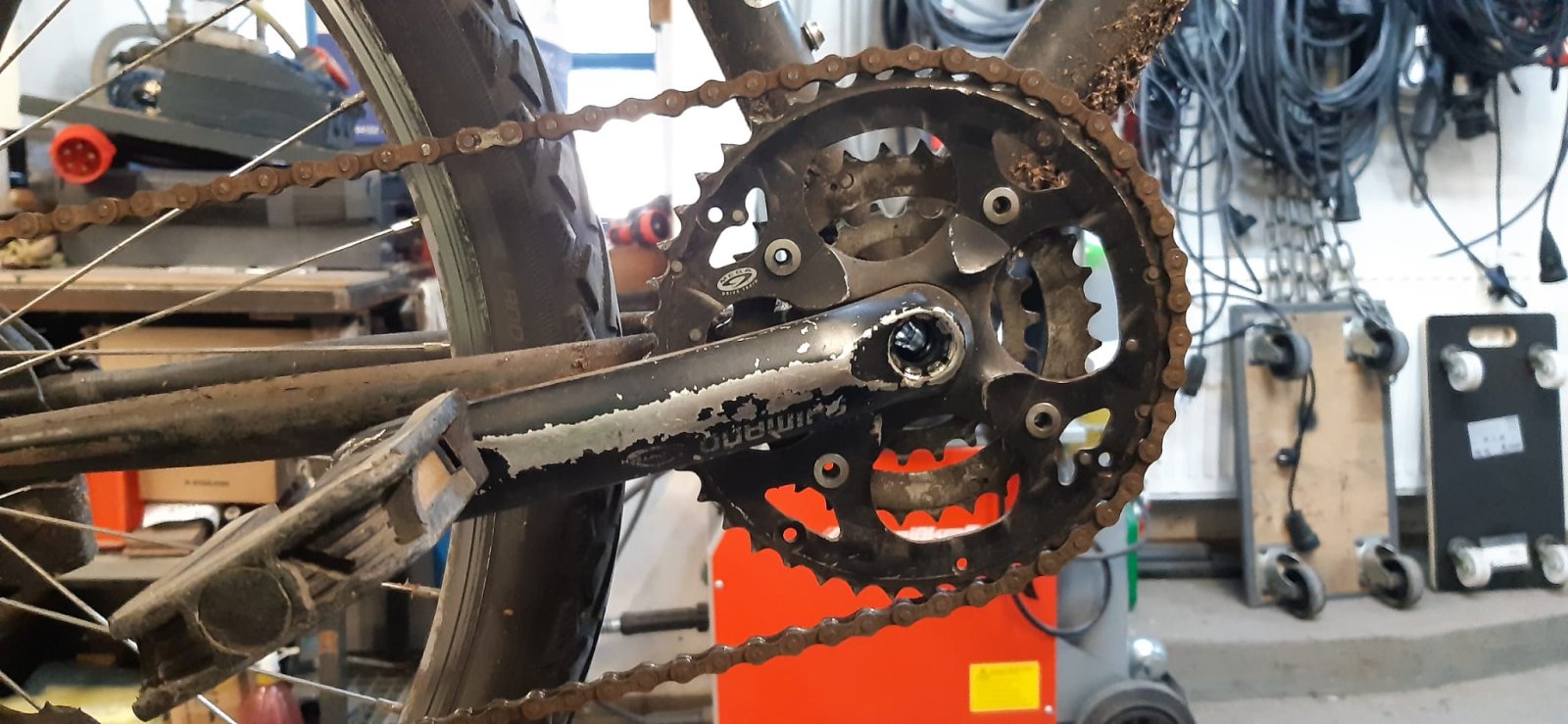

Muss gewechselt werden oder geht das noch wenn tropfen Öl ran kommt?
Theoretisch kann die Kette drauf bleiben, bis sie reißt, oder die Schaltung nicht mehr richtig geht.
Blatt und Kassette fahren sich irgendwann zusammen mit der Kette ein.
Die Kette war, nach der Lehre, bereits nach einem Jahr gelängt und hätte nach Vorschrift gewechselt werden müssen.
Wenn man jedoch diese Vorschrift ignoriert, kann man ganz schön lange damit fahren.
Ich habe ein Fullpower eMTB und immer noch den ersten Antrieb drauf (erste Kette, erstes Blatt, erste Kassette).
Inzwischen seit 8.500 km.
Alles tut, Schaltung prima.
Die 10.000 km sollten auch gehen.
Dann kommt einmal alles neu und fertig.
