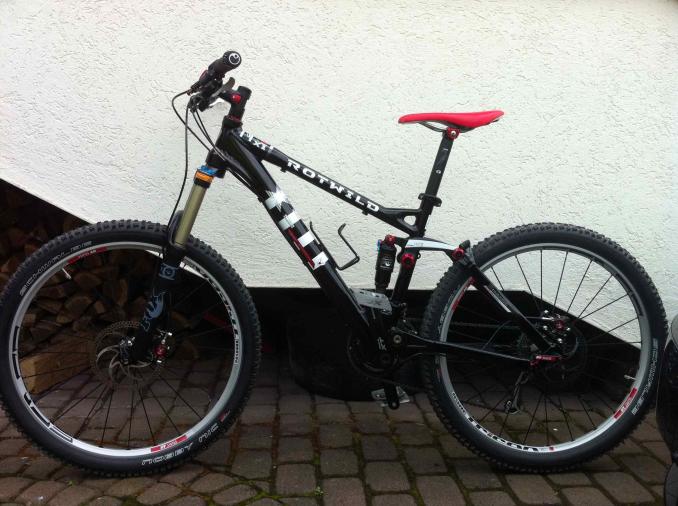

Mach mal Foto von Deiner Sattelstellung.
So, habe jetzt mal das Bild hier angehängt! Vll müsste ja Grundlegend was an der länge bzw Höhe des Vorbaus geändert werden? Ich bin da nicht so der Fachmann! Dachte eigentlich mein Händler würde das schon richtig machen ;)
Ich hoffe mal das langt so!

Ich würde die Nase einwenig weiter nach unten stellen. Einen knappen cm vielleicht.
... So war ich derzeit mit dem Testsattel unterwegs., den ich heute noch zurückbringen soll...
Wenn ich mir das Bild von deinem Bike anschaue finde ich, daß der Lenker viel zu hoch ist und du darum zu aufrecht sitzt und alles Gewicht auf den Sitzknochen lastet.
Da sind doch jede menge Spacher unter dem Vorbau. Nimm die mal raus und setzte die über den Vorbau, damit der Vorbau niedriger kommt.
Zudem könntest du den Vorbau einmal umdrehen, sodaß die Kröpfung nach unten zeigt.
Meine Erfahrung ist: optimal ist, wenn Lenker und Sattel ungefähr auf einer Höhe sind.
Für die Sattelneigung muß man berücksichtigen, daß daß fully beim Sitzen einsackt, also die Sattelspitze hoch kommt.
