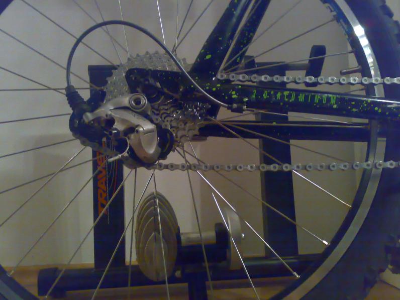

hier noch ein Bildchen wie die kette auf klein/klein läuft.

Also bei mir sieht klein/klein bei 22/32/44 - 11/32 so aus.
Mein Käfig ist ca 86mm (abgemessen)
Es würde theoretisch groß/groß gerade noch so gehen, dann aber verbiege ich wahrscheinlich schon das Auge (meines ist so stabil wie Alufolie)
Hätte ich die Kette länger gelassen, hätte sie nur leicht am oberen Schaltröllchen gestriffen.

Hast du dir das Bild angeschaut?
Das ist doch ein RD-M750 mit langem Käfig.
Mit diesem Schaltwerk sollte vorne 44/22 mit hinten 11/34 problemlos schaltbar sein und zwar in allen Kombinationen.
Daher vermute ich, dass irgend etwas anderes nicht stimmt.
Meines ist auch ein RD M750 und da geht die Kombi mit 11/34 einfach nicht.
Mit 11/32 wirds eng, aber es geht.
Da wäre eigentlich schon das RD M750 SGS angebracht.
Und hier noch einmal zur vollständigkeit ein Bild mit groß/groß!
Kette sitzt zwar stramm aber ist nicht kurz vorm Bersten.
Schaltwerk ist ein RD-750 VTA und Kettenblatt 22/33/44
Mit einer 11/32 cassette würde es wahrscheinlich gut passen, da ich die kette um zwei Glieder kürzen könnte und sie dann bei klein/klein auch ordentlich säße. Hab aber keine Lust nochmal was dafür hinzublättern. Könnte man Mittelfristig auf ein größeres kleineres Kettenblatt umsteigen oder kommt sie dann keinen Berg mehr hoch?
Kann es sein das der Rahmen eine kurze Kettenstrebe hat und es daran hakt? Abstand Tretlager/Schaltauge * ist ca 44cm.

Auf dem Foto höre ich übrigens das Schaltauge * um Hilfe schreien:winken:
