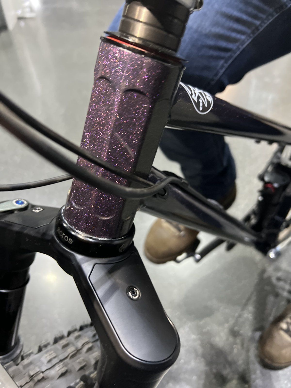

Der Winter war kalt, und um die Werkstatt zu heizen hat Philipp die Fräse durchgängig laufen lassen. So wurden die schicken Stahl-Fachwerk-Teile Realität, mit Rohren verheiratet, nach langer Diskussion pulverbeschichtet und im März 23 auf der Cyclingworld in Düsseldorf der Öffentlichkeit präsentiert.
Parallel wurden ellenlange, ganz fürchterlich ergebnislose Namensdiskussionen geführt. Mit der gleichen Energie des Unnützen habe ich auch schon ein paar Farb-Ideen erarbeitet, die in meinem Fotoalbum zu finden sind. Seitdem hat der Prototyp I (M) so einige Trailkilometer über sich ergehen lassen müssen und wird nicht geschont. Der Prototyp II (XL) ist seit Anfang Juli 2023 auf den Trails der Bundesrepublik unterwegs.
Und wie sich das gehört, machen Prototypen halt auch Prototypensachen - hier schleift was, da gibts bisschen zuviel oder zuwenig Bewegung, aber nur so geht Entwicklung nunmal voran.
