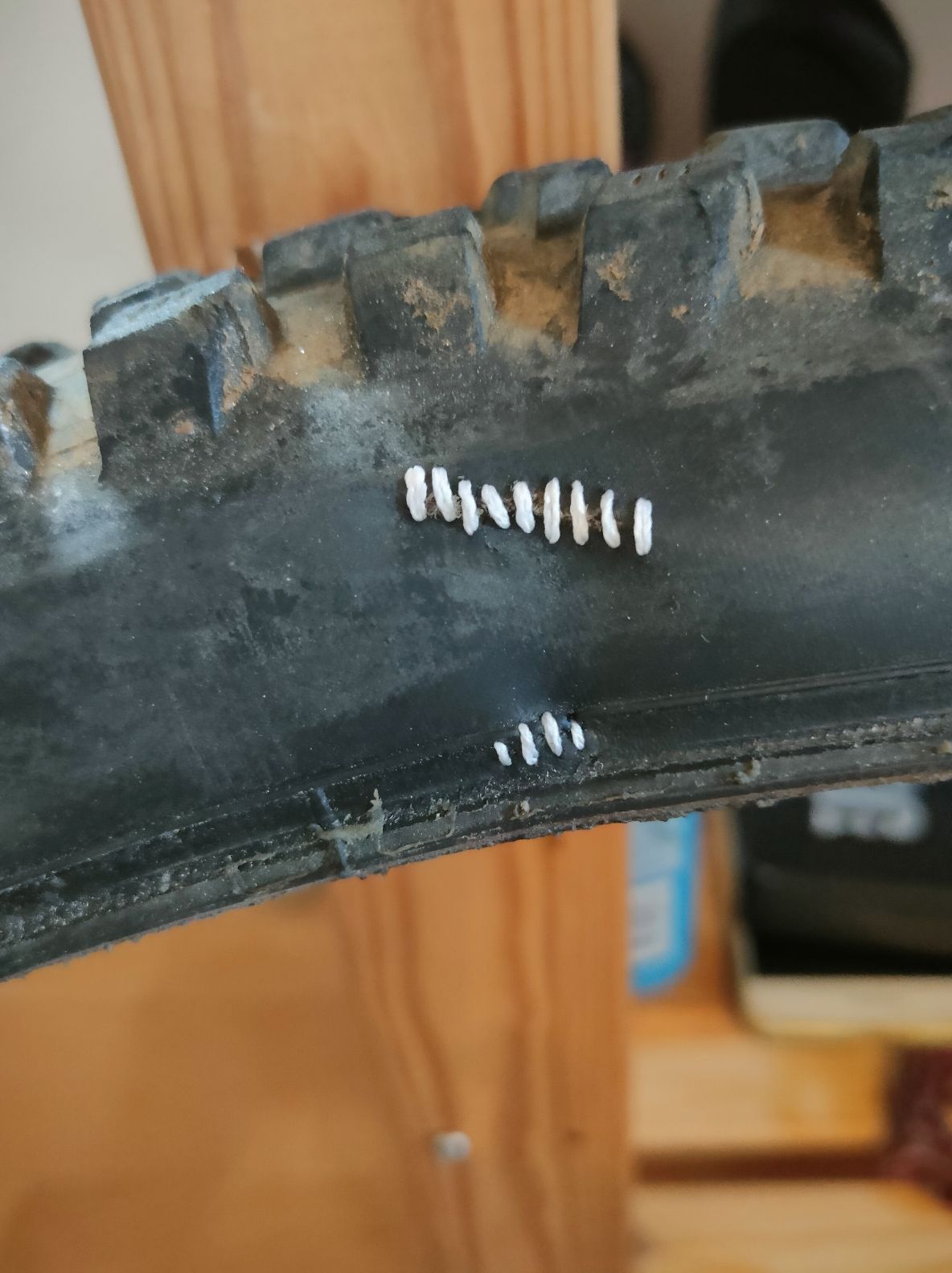

Nähen habe ich noch nicht probiert. Mit Zahnseide ist das vermutlich sehr gut möglich.

Wie verhält sich das mit einem Riss in der Lauffläche? Seitlich am Reifen ist die Naht ja kaum irgendwelchen äusseren Einflüssen ausgesetzt (z. B. Bremsen oder spitzer Stein)!
Das funktioniert schon. Ich hatte letztes Jahr einen 2cm Cut durch die Lauffläche eines nagelneuen Forecasters. Den habe ich wie im Artikel beschrieben genäht und mit Flicken abgedichtet. Danach lief er gute 400km tubeless, bis die Naht durchgebremst war. Zuerst hat aber der Klebstoff den ich zum Schutz der Angelschnur aufgebracht habe den Geist aufgegeben.

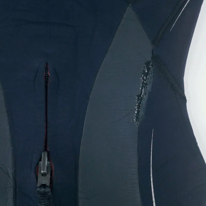

Schöner Artikel. Zum Abdichten bzw. für ein schöneres Ergebnis mach ich nach der Reperatur von aussen gerne Aquasure o.ä. drauf. Vorteil: Das Zeug bildet eine glatte Oberfläche und bleibt auch getrocknet flexibel. Sprich es schützt die Naht etwas besser und schaut auch schöner aus als eure Lösung im Artikel.
https://www.denk-outdoor.de/aquasure-neoprenkleber?number=mcnett-aquasure-2x7g
Bindet der Kleber sinnvoll mit dem Gummi ab? Ich hatte Seamgrip von McNett verwendet, das hat sich wieder abgepellt.
An Stelle von Angelsehne nehme ich inzwischen Kevlar-Garn, das ist deutlich besser gegen Abrasion geschützt und kostet auch nicht die Welt.

Bei Anglerschnur wäre ich wahrscheinlich auch skeptisch gewesen, ist das nicht nur ein einzelner Faden?
Angelschnur ist ein Monofil, richtig, ein einzelner Faden. Und der ist meines Wissens nach vorgereckt, weil er sich sonst, wenn man etwas an der Angel hat, ziehen würde "wie Gummi". Deswegen hält er bei einer Reifennaht auch gut - er arbeitet nicht mehr und hält die Naht dauerhaft dicht.
