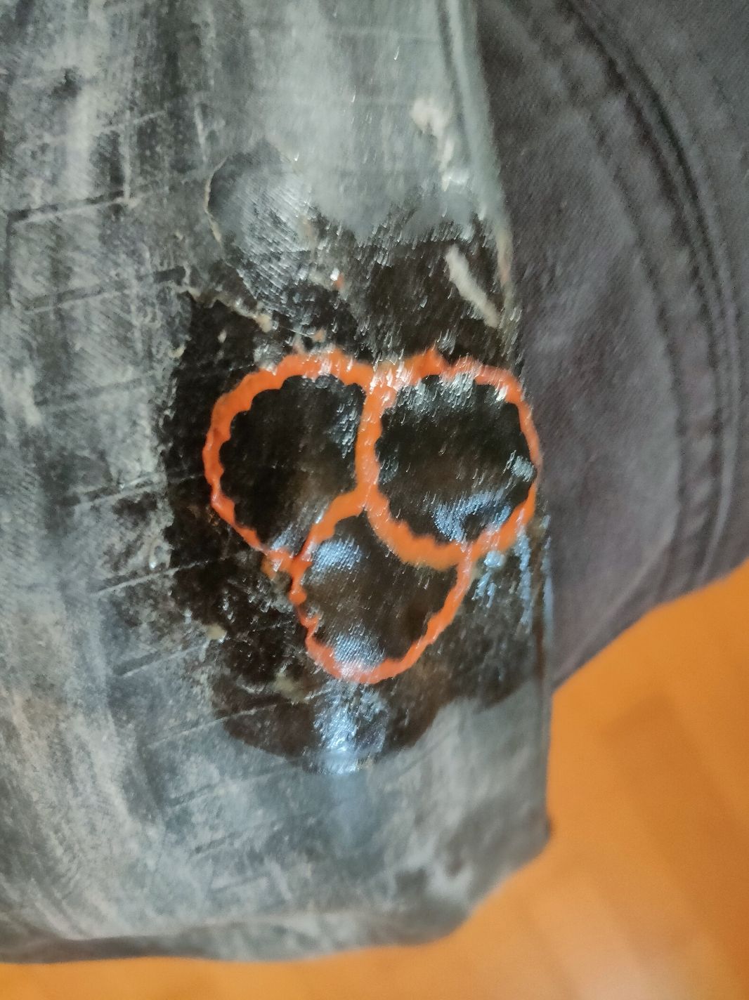

Tipp zum Nähen: Zahnseide eignet sich super als Garn! Den Tipp habe ich vor einiger Zeit mal auf einer Bikepacking-Seite gelesen. Vernähen, Uhu Kraftkleber auf die Naht, trocknen lassen, Reifenflicken wie im Artikel beschrieben drauf.
Einen Snakebite am CX-Reifen hält die super zusammen und verhindert selbst bei 4 bar tubeless (-> für Straßenrunden) erfolgreich, dass der Reifenflicken sich aus dem Loch drückt.
Einziges Problem mit zu großen Flicken ist die Unwucht die sie verursachen. Deshalb Flicken aus Rennradschlauch herstellen und nicht einem mittelschweren normalen.
Bei späterer Nutzung mit Schlauch: Panzerband funktioniert nach meinen Erfahrungen auch bei großen Löchern ziemlich gut.

Schöner Artikel. Zum Abdichten bzw. für ein schöneres Ergebnis mach ich nach der Reperatur von aussen gerne Aquasure o.ä. drauf. Vorteil: Das Zeug bildet eine glatte Oberfläche und bleibt auch getrocknet flexibel. Sprich es schützt die Naht etwas besser und schaut auch schöner aus als eure Lösung im Artikel.

Ah spannend, das hält, ja? Ich war schon bei der Anglerschnur total skeptisch, die hatte ich hier rumliegen und habe sie deshalb genommen. Eigentlich wollte ich etwas viel Dickeres kaufen. Aber dann bin ich wochenlang damit rumgefahren und es hat sich einfach gar nichts getan, die Naht sieht immer noch aus wie am ersten Tag und der Reifen läuft perfekt rund.
Das stimmt natürlich – bei dem Eliminator den ich als Versuchsreifen hatte, ging es gut, der lief in der Hand sehr gleichmäßig. Beim XC- oder Gravelbike würde ich auch etwas minimalistischer arbeiten.
Bis jetzt problemlos! Den Snakebite hatte ich relativ früh mit dem Reifen, dann wollte ich den Reifen nach relativ länger Zeit "im Lager" (und dem Kauf eines TL-tauglichen LRS) endlich mal tubeless fahren. Hatte aber die Schnitte vergessen...
Trotz nur ca 7mm Länge hat keine Salami gehalten, vermutlich wegen des Alters und/oder Druckes? Auf jeden Fall hält die Konstruktion seit über einem Jahr problemlos, im Gelände fahre ich das Rad aber im Sommer auch kaum.
Bei Anglerschnur wäre ich wahrscheinlich auch skeptisch gewesen, ist das nicht nur ein einzelner Faden? Die Zahnseide ist ja "faserig", ich häte vermutet, dass das beim Kleben einen Unterschied machen könnte. Oder hast du nur genäht und dann direkt geflickt?
