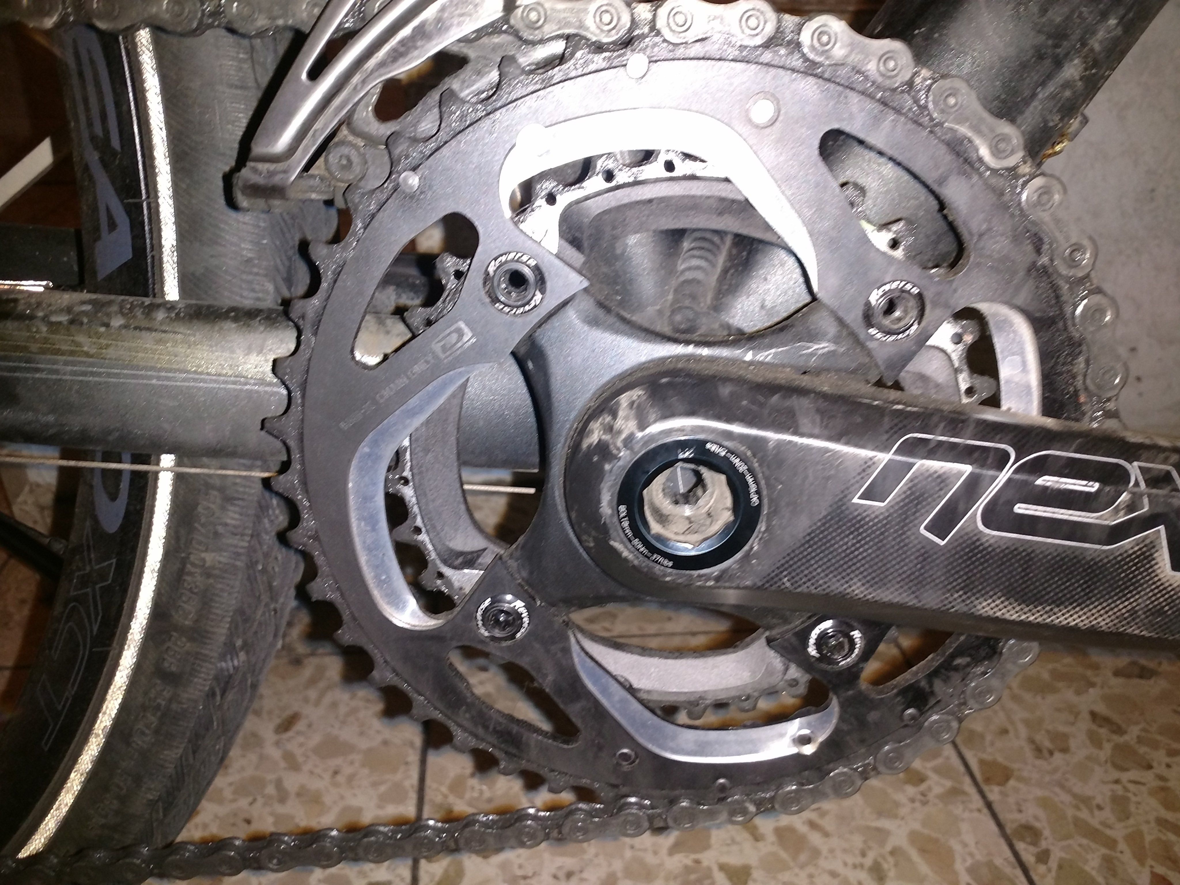

Die Race Face Next SL ist noch von der ersten Generation und ich fahre mit ihr nun seit 2,5 Jahren. Leider hat sich mit der Zeit an der Befestigung der Kurbel an der Achse (links, nicht beim Antrieb) das Carbon vom Aluminium gelöst. Hier das gleiche Problem:
Ich würde gerne versuchen das ganze, wenn auch nur provisorisch, zu kleben. Vielleicht bekommt man für einige Zeit wieder einer Verbindung hin oder kann zumindest das Spiel abstellen.

Da ich das 32-Zähne Kettenblatt aus Übersetzungsgründen eigentlich nicht brauche, sondern nur, weil die Kette zu schräg verläuft, wenn ich hinten auf die großen Ritzel schalte, habe ich mir schon oft gefragt, ob es nicht möglich wäre auf einen 1 x 11 Antrieb umzurüsten, indem ich das 42 Zähne Kettenblatt vorne irgendwie mehr in Richtung Achse wandern lasse. Leider habe ich aber keine Ahnung, ob das gut ist.
Mit erscheint es aber sinnvoll, da ich meiner Meinung nach auf dem 3. von 11 (15er) Ritzeln, in Kombination zum 42er Blatt vorne, eine gerade Kettenlinie habe, aber wie geschrieben mit dem 42er Kettenblatt und 11-40 Zähnen hinten vollkommen klar kommen würde und hinten meist 11-27 fahre mit den 42 Zähnen vorne (Bild anbei).
