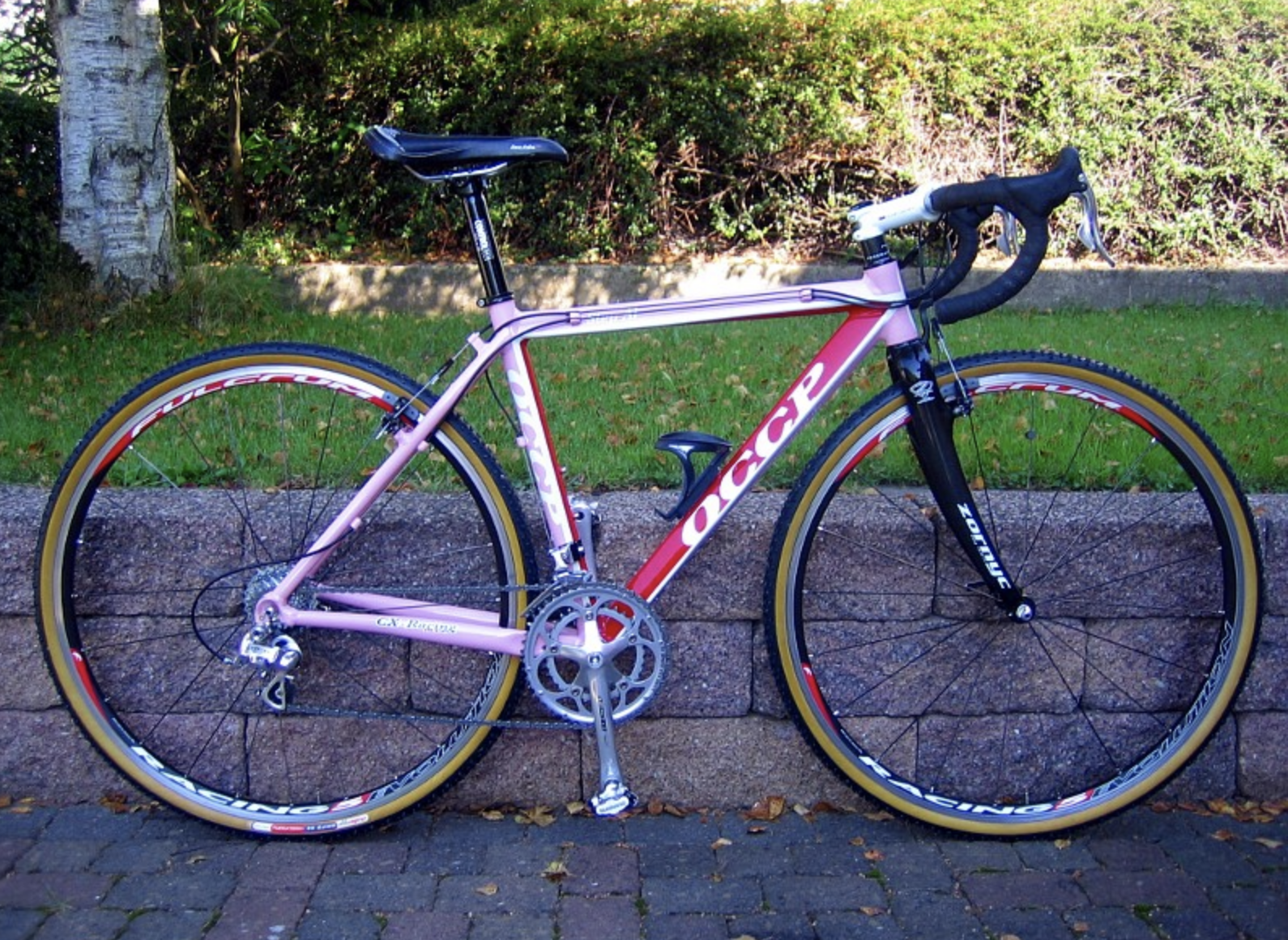

So schauts aus:
aHR0cHM6Ly9mc3RhdGljMS5tdGItbmV3cy5kZS92My8yNy8yNzMxLzI3MzExNjgtb3Bqcmd2cWI3eHNzLW1laW5vY2NwLW9yaWdpbmFsLmpwZw.jpg
und so könnte es sein...
