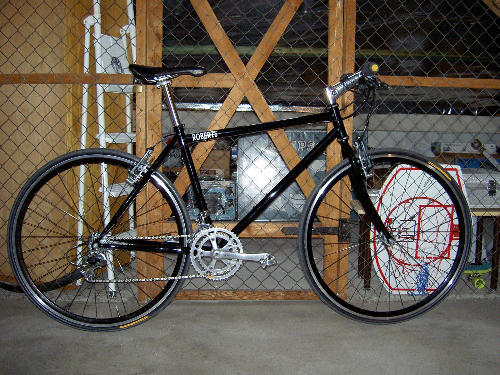

Jeder Rahmen ist anders, aber bei einigen klappt das gut. Ich habe das früher mal bei einem GT Tequesta gemacht. 26" MTB zu 28" RR mit Rennradbremse mit mittellangem Schenkelmaß.
Leider habe ich keine besseren Bilder mehr, aber man sieht, worum es geht.
