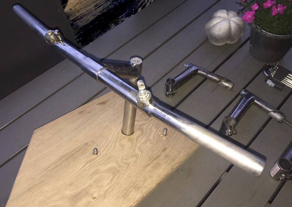

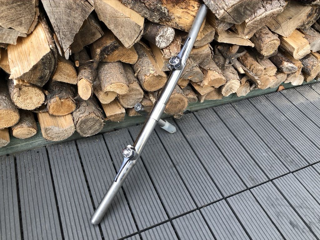

Wenn dein Rahmen keine Sockel dafür hat - wovon ich ausgehe - bräuchtest du eine Lösung wie
Dean76 sie an seinem Rewel vorgefunden hat:
Und dann zeigte er mir diese LVE aus Edelstahl (Rewel hat ja anfangs noch aus Edelstahl gefertigt!)
o_O
Wie man erkennen kann mit angeschweissten Haltern für Rennradschalthebel.?
Die passenden Dura Ace Schalthebel hatte er dann auch noch.:D
Und so kam sie dann auch an.:bier:
Er sagte mir, dass diese LVE extra für ihn so angefertigt wurde, damit er als einer der wenigen Rennfahrer 8-fach fahren konnte während andere noch mit 6 oder 7-fach unterwegs waren.:)
So "Anlötsockel" zum Nachrüsten für Rahmenschalthebel gabe es früher mal als Zubehör zu kaufen.
War im Prinzip wie eine Bandumwerferschelle, nur links und rechts mit diesen "Anlötsockeln". Hat man
am Unterrohr von alten Stahlrahmen montieren können die standardmässig ohne kamen. Wird aber
vermutlich nur in 1" Durchmesser gewesen sein, was für einen MTB-Lenker meist zu dick sein wird ...
