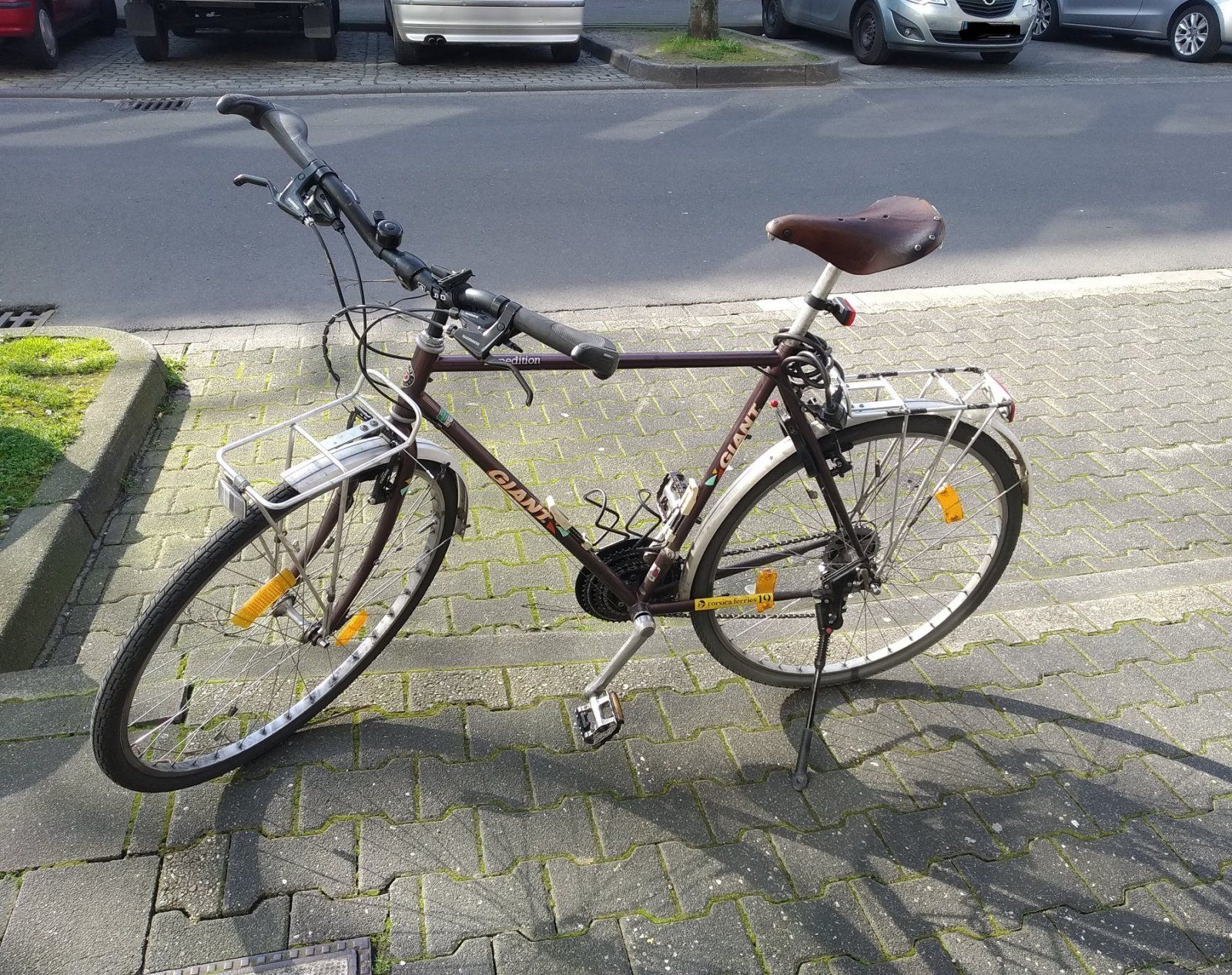

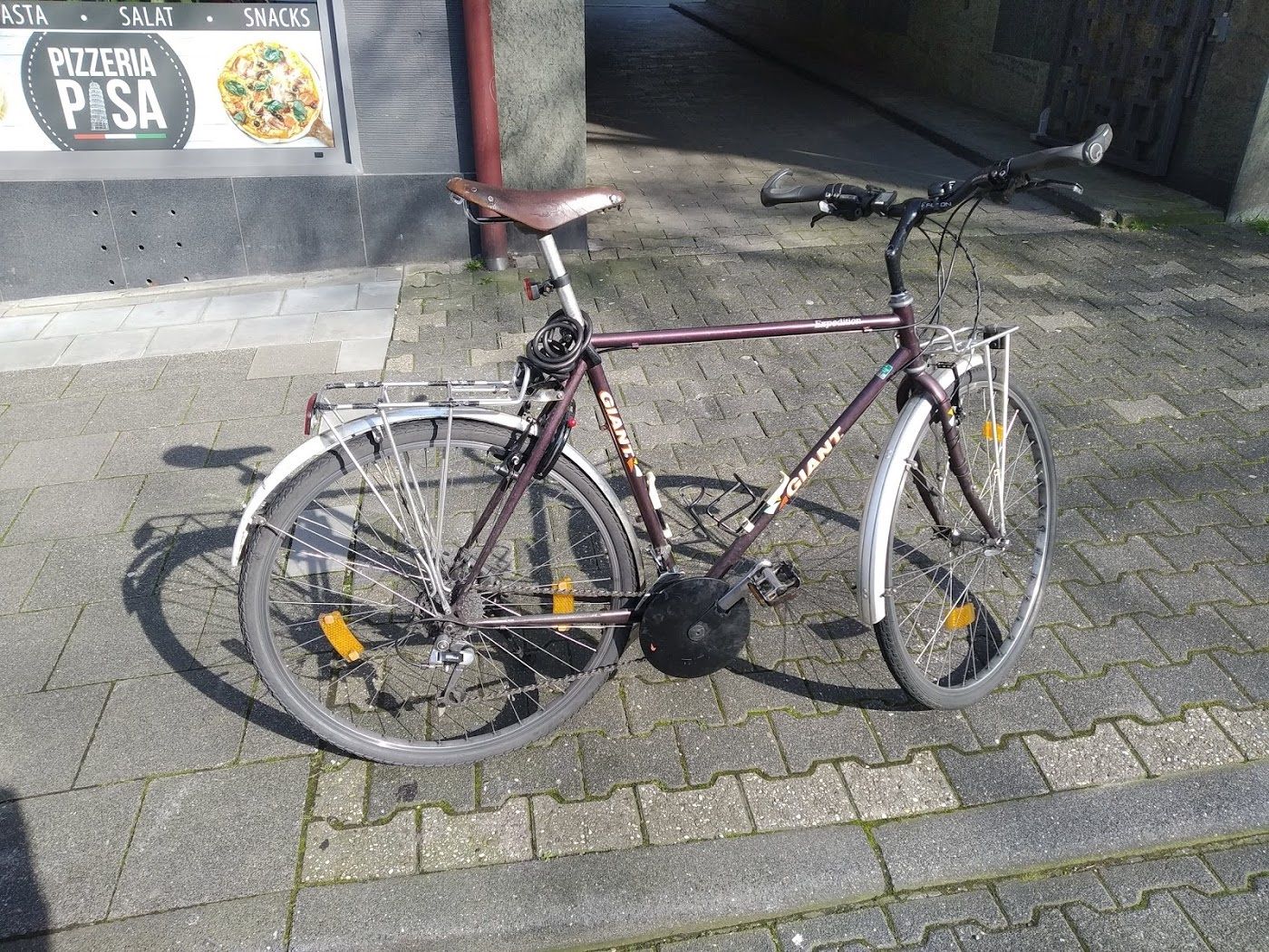

Hallo zusammen,
ich habe mir letzten Sommer ein Giant Expedition für 70€ gekauft, ein paar Teile ersetzt und damit eine Radreise gemacht. Jetzt habe ich Blut geleckt und möchte das Fahrrad so umbauen, dass nicht ständig irgendetwas schleift . Eigentlich soll das Fahrrad einfach nur einen neuen Laufradsatz mit Nabendynamo und 8-fach statt 7-fach sowie breitere Reifen bekommen.
Es gibt allerdings ein paar Problemstellen:
