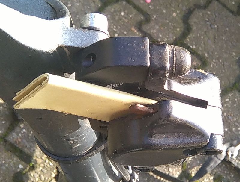

Oder ein Stück Pappe ausschneiden und je nach Dicke mehrmals falten. Lässt sich dann mit spitz zulaufender Form auch super einklemmen 😃
Genau, reicht auch.
