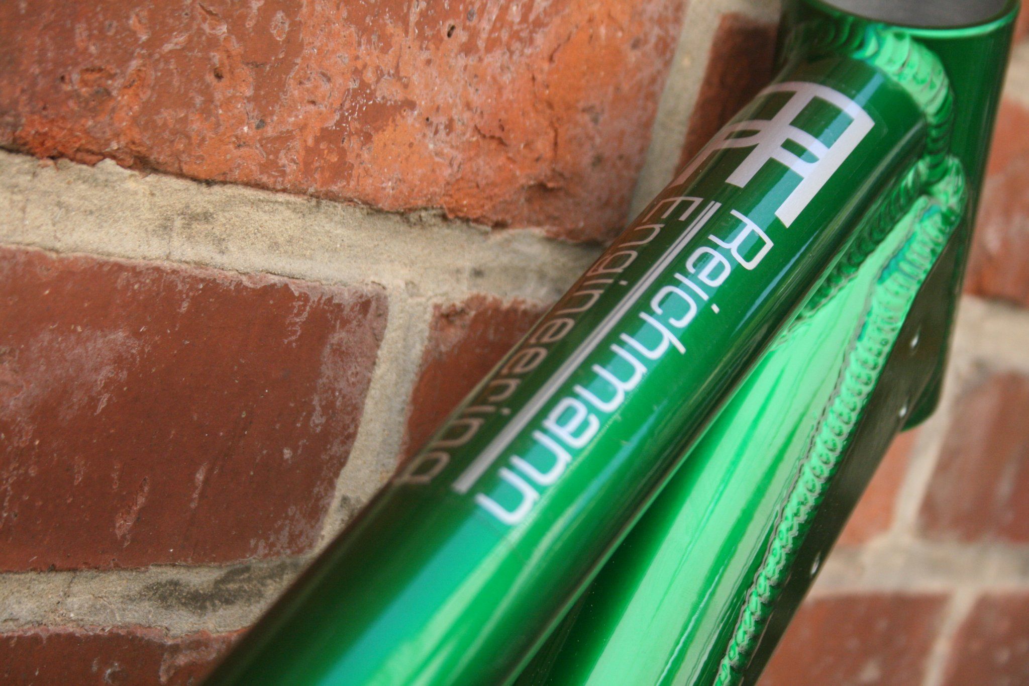

Hallo Gemeinde,
wer kennt das Reichmann RIP ? Kurze Bike-Geschichte:
Matthias, in der Szene auch "Madse" genannt, hat vor einigen Jahren angefangen, seinen eigenen Rahmen zu konstruieren. Wie das so ist, wurde dann aus einem Prototypen die Serie, und dann noch eine, dann kam eine Kooperation mit Solid, und dazu hat Matthias dann aus Spass an der Freude und dem Vorhandensein einiger Rest-Komponenten der damaligen Rahmen beschlossen, eine 27,5" Neuauflage seines RIP-Rahmens zu machen.
Eine Exklusive Kleinserie, beschränkt auf 10 Stück, im Großen und Ganzen ohne dass Matthias wirklich was davon und damit verdient hat. Das sind einfach so kleine Juwelen, die es manchmal gibt in der Szene.
Und glücklicherweise durfte ich Teil dieser Geschichte werden. Letztes Jahr durch Zufall gemeinsam in Lac Blanc, hatte Matthias meine Federgabel testgefahren, und ich seinen Rahmen. Wir wollten uns jeweils vom anderen Rad gar nicht mehr trennen, also er von der Federgabel, ich von dem Rahmen, und so musste ein Handschlag deal her.
"Ich bau dir ne Gabel, wenn du mir nen Rahmen baust"
Wie das so ist, kam Matthias dann einige Wochen später und meinte, es geht jetzt los. Er kam also in meine Auftragsliste, ich in seine.
Der Rahmen ist komplett "Made in Germany", wir wissen zwar alle, dass das nicht mehr nur der einzig wahre Weg ist, einen Rahmen zu machen, aber es ist doch interessant und eine gewisses Merkmal, das mir zum Beispiel einen besonderen Reiz verleiht, und diese Philosophie der manufakturartigen Handarbeit soll sich auch im Aufbau widerspiegeln.
So sieht Matthias' sein Bike nun aus:
In den kommenden Wochenenden würde ich gerne den Aufbau mit Euch teilen. Natürlich kommen einige Komponenten von mir ans Rad, ich werde aber stark darauf achten, dass das kein Werbevortrag wird. Ich habe Spass an der Community und freu mich, wenn ich ganz normal daran teilhaben darf!
Freu mich natürlich immer über Feedback von Euch. Es wird auch oft darum gehen, technische Lösungen für Probleme zu finden, dazu gleich unten mehr. Wer also Ideen hat, wie man was lösen kann - bitte nur her damit!
Anfangen will ich mit dem Rahmen und dem ersten Teil, der Sattelklemme:

Kannte den Rahmen bisher nicht, finde ihn aber extrem schön! Mal wieder ein Rahmen den man ansehen kann ohne dabei nach einem Spucknapf zu suchen wie bei Intense und co.
Die Combi von Raw mit der blauen Intend-Gabel ist natürlich auch super.

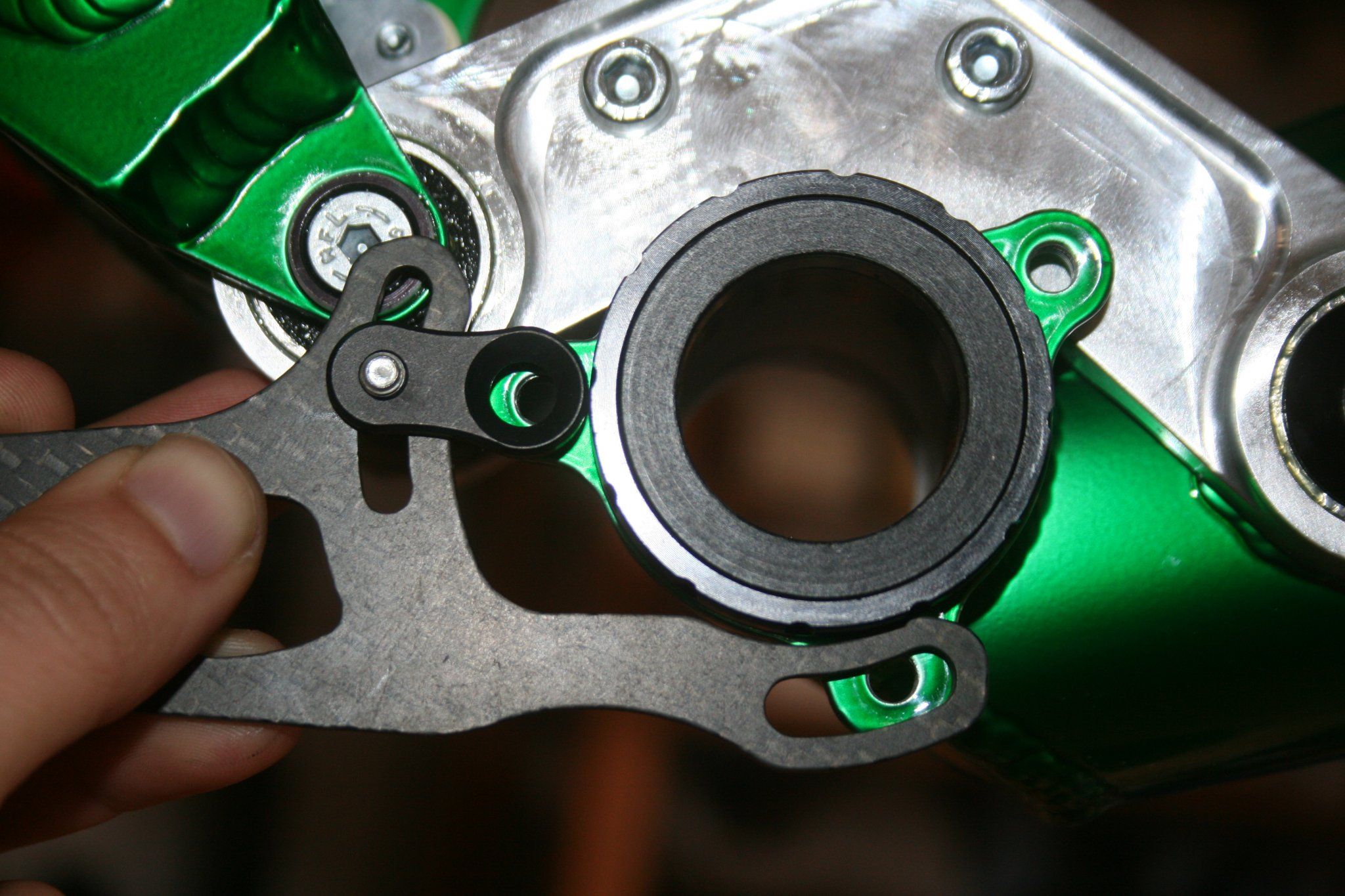

# 2: Kettenführung
Der Rahmen hat ISCG 03
Das Innenlager ist BSA und ich möchte später gerne meine eigene Kurbel fahren mit 30mm Welle.
Jetzt wurde ja ISCG05 erfunden, um genau das zu ermöglichen. In diesem Fall muss das aber kompatibel gemacht werden.
Jemand ne bessere Idee als Abschleifen der Führung? Anderes Lager?

Der Rahmen hat ISCG 03. Das Innenlager ist BSA und ich möchte später gerne meine eigene Kurbel fahren mit 30mm Welle.
Kettenführung mit anderer Befestigung, also eine, die mit den Lagerschalen des Tretlagers geklemmt wird.
Ich nehme an, einen solchen Adapter kann man nicht montieren, ohne die ISCG03-Aufnahmen vom Rahmen zu entfernen.
