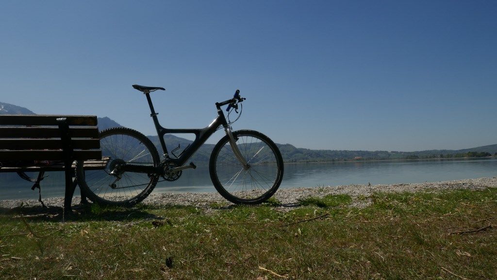

Also ich habe bei bei einem C-Bike das 1 1/4 Steuerrohr mittels zwei Adapter auf 1 Zoll reduziert. (1 1/4 auf 1 1/8 und 1 1/8 auf 1 Zoll) ... das war völlig problemlos und sitzt bombenfest. Notfalls könnte man ihn ja auch verkleben .... war aber nicht nötig. Schwieriger wird es die bei der Demontage oder beim Rückbau .... die beiden Adapter untereinander sind schwer zu trennen.
Um den schlanken Schaft des Vorbaus zu retuschieren habe ich einfach einen Softgrip passend abgeschnitten und zwischen Vorbau und Steuersatz geschoben. Der ist ja flexibel und stört auch nicht beim Einstellen oder Klemmen. Das kann man auch bei einem Ahead Schaft machen und schon sieht der Übergang in meinen Augen passend aus.
Sind zwar kein Detailaufnahmen ...
Adapterhülsen von1 1/8 auf 1 Zoll sollte es ja noch geben ....
Zur Funktion kann ich nur sagen, dass da nichts wackelt oder sich lockert ..... fahre das Ding auch starr den Berg so runter .... wie gesagt notfalls verkleben.
Viel Spaß
