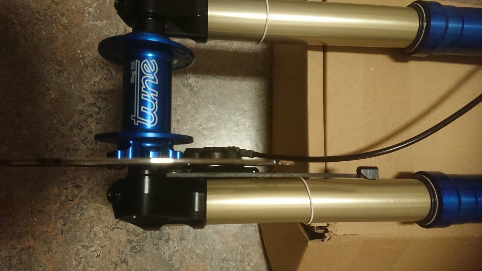

Ich habe mir nun noch eine andere Gabel besorgt. Dadurch passt das Vorderrad nicht mehr. Zum Glück kann man die alte Tune King Mk 20x110 Non-Boost Nabe ganz einfach auf Boost umbauen, wenn man die linke und rechte Achsdistanz vertauscht. Das erspart den Kauf einer neuen Nabe.
Man erhält durch das Vertauschen der Achsdistanzen einen Abstand von Bremsscheibe zu Endkappe von 10.0 mm. Boost-Standard sind 10,5 mm. Die Bremsscheibe steht auf diese Weise also 0.5 zu weit draußen. Ein schneller Probeaufbau hat gezeigt, dass sich der Freigang aus geht und die Langlöcher des Bremssattels zur Einstellung der Bremse ausreichen.

Der Umbau von 20x110 Non-Boost auf 20x110 Boost war bei dieser Nabe einfach durch Vertauschen der Achsdistanzen möglich. Das Beispiel Bild ist eine Intend Edge 20x110 Boost mit der "umgebauten" Nabe.
