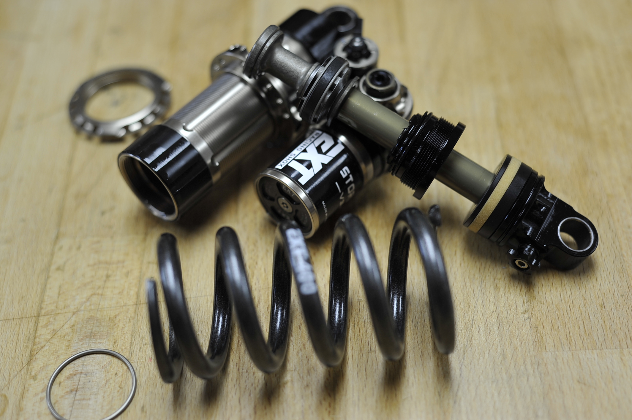

EXT zb spart sich das irgendwie technisch zu lösen und baut einen (hoffentlich) passenden Shimstack.
Da man am Rebound eigentlich nicht sooo viel verstellen muss, sollte das spätestens nach dem zweiten oder meinetwegen dritten Anlauf/Umbau eigentlich schon passen. Bei der HSC ist das ein wenig anders. Da kommt's sehr auf die persönlichen Vorlieben des Fahrers an und auf das Gelände, das er fährt. Die Zugstufe hängt doch eigentlich nur von der Federhärte ab.
Man könnte sich natürlich fragen, warum Formula neben dem CTS nicht auch ein RTS anbietet. Vielleicht kommt das noch.
Bei EXT stört mich eher, dass sie den Kunden nicht dabei unterstützen, den Shimstack selbst anzupassen. EXT Dämpfer sind so einfach aufgebaut. Den kann auch ein halbwegs versierter Laie selbst zerlegen und wieder zusammen bauen.
Was mir daran (also HSR Shimstack tauschen generell, nicht auf EXT bezogen) nicht gefällt: man muss es eben einfach glauben/akzeptieren, dass es passt. Man weiß nicht, ob es anders nicht noch besser sein könnte, außer man lässt ihn wieder umbauen. Schnell einmal für eine Abfahrt testen ist ohne großen Aufwand nicht drin.
Und bietet EXT das für die ERA überhaupt auch an? Bilde mir ein gelesen zu haben, dass die ERA mit einem Standard HSR Stack kommt.

Beim Custom Shimstack ist das sicher eine sehr interessante Frage, ob der immer genau richtig ist und was richtig überhaupt ist. Bei EXT gab's ja auch schon Diskussionen, ob die Zugstufe nicht zu langsam ist und dann wird mit EXT herum gestritten. Da der Kunde immer König ist: Machen. Ob es dann objektiv besser oder schlechter ist, wen kümmert's?
Ich bin immer schnelle Zugstufen gefahren. Seit ich EXT fahre, fahre ich langsame Zugstufen und es fühlt sich nicht schlechter an, als vorher. Da spielt halt auch die mentale Seite eine Rolle. EXT weiß über Fahrwerke und deren Setup sicher viel viel mehr als ich. Mir scheint ohnehin das ganze sehr relativ zu sein, weil Menschen sehr anpassungsfähig sind, vor allem routinierte Fahrer schaffen das innerhalb weniger Fahrten.

Hier mal das von EXT und die bauen da schon einen dicken Stack:
